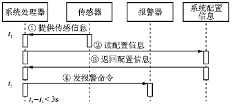

  这里以一个报警系统为例,说明如何使用UML来设计嵌入式系统。一个报警系统一般由传感器(包括声音传感器、图像传感器和热传感器),报警器 (包括声音报警器、电话报警器和光报警器),键盘,LCD显示器,系统处理器,以及用于存储系统配置信息和日志信息的存储器等部件组成。
  当传感器接收到某个信号,通过模/数转换把信息送到系统处理器中后,系统处理器根据设定的配置信息条件,判断是否需要报警。若需要,则会向报警器发出报警命令。键盘和LCD显示器用于人机对话,可以根据实际需要设定报警条件和方式。
  该系统的序列图如图1所示。从图1中可以看出,该系统要求从传感器返回信息到发出报警的时间间隔小于3 s。这就是序列图中对嵌入式实时系统时间要求的一个例子。
  在类图中,把系统处理器设计成活动类,负责处理通过带有LCD 显示的控制面板与用户的交互。通过控制面板,可以配置、激活和关闭系统。所有的配置变化均保存在系统配置信息类中。系统处理器接收传感器的信息,并把它与 系统配置信息比较,从而决定是否报警。为了查询和了解报警系统历史信息,系统处理器将所有事件保存在日志中。系统处理器、传感器和报警器的类图的简单关系 如图2所示。
  图1 报警系统序列图
  图2 报警器系统组成的类图
