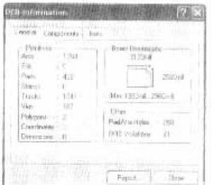

执行Report菜单的BoardInformation命令,系统将弹出电路板信息对话框。如图8-5所示。
ProtelDXP中的电路板信息报表对话框具有3个标签页:General(通用),component(元件)和Nets(网络)标签页,分别介绍如下。
General(通用)标签
图中所显示的就是这个标签的内容。这个标签中包括3方面的内容:Primitives(原始参数),BoardDimensions(电路板尺寸)和Other(其他参数)。
在Primitives(原始参数)中,参数含义如下:
Arcs:圆弧数量。
Files:填充数量。
Pads:焊盘数量。
Strings:字符串数量。
Tracks:导线数量。
Vias:过孔数量。
Polygons:覆铜数量。
Coordinates:公差配合数量。
Dimensions:尺寸数量。
BoardDimensions(电路板尺寸)中,显示了当前电路板的尺寸参数。
在Other(其他参数)中,有两项内容。
Pad/ViaHole:焊盘和过孔的总孔数。
DRCViolations违反DRC规则设置的数量。

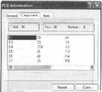

Components(元件)标签
在这个标签中,显示出了PCB板中应用的所有元件名称,元件的总数量(Totle)和元件的布置情况,如图8-6所示。

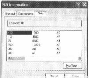

Nets(网络)标签
在这个标签中,显示出了PCB板中应用的所有网络名称和网络的总数量(Total),如图8-7所示。

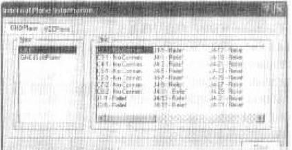

在整个对话框的右下角,有一个Pwr/Gnd.。。按钮,单击这个按钮,会弹出电源层信息对话框,如图8-8所示。
这个对话框中有两个标签,Gndplane(地层)和VCCPlane(电源层)标签。这两个标签分别显示了连接到地的和连接到电源的所有的引脚。

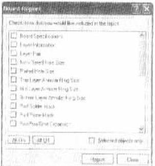

单击ProtelDXP中的电路板信息报表对话框下部的Report.。。按钮,将弹出电路板报表设置对话框,如图8-9所示。
在ProtelDXP中的电路板信息报表对话框中,可以设置电路板的各种参数的报表。其各个选项介绍如下。
BoardSpecifications:电路板规范。
LayerInformation:板层信息。
LayerPair:板层对。
Non-PlatedHoleSize:非电镀孔型号。
PlatedHoleSize:电镀孔型号。
TopLayerAnnularRingSize:顶层环孔型号。
MidLayerAnnularRingSize:中间层环孔型号。
BottomLayerAnnularRingSize:底层环孔型号。
PadSolderMask:焊盘阻焊层信息。
PadPasteMask:焊盘助焊层信息。
PadPwr/GndExpansion:电源层焊盘信息。
PadReliefConductorWidth:焊盘导线宽度。
PadReliefGap:焊盘间隙信息。
PadReliefEntries:焊盘入口信息。
ViaSolderMask:过孔助焊层信息。
ViaPwr/GndExpansion:电源层过孔信息。
TrackWidth:导线宽度。
ArcLineWidth:圆弧宽度。
ArcRadius:圆弧半径信息。
ArcDegrees:圆弧角度信息
TextHight:文字高度。
TextWidth:文字宽度。
PolygonClearance:覆铜安全距离信息。
NetTrackWidth:网络导线宽度信息。
NetViaSize:网络过孔型号。
RoutingInformation布线信息。

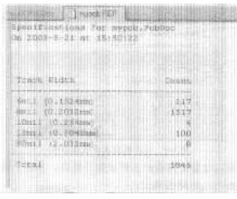

我们需要什么类型的报表就选择相应的复选框。设定好所需板层的报表后,单击Report按钮,就可以生成报表文件。比如,选中TrackWidth选项,单击Report按钮,就会生成导线宽度的报表,如图8-10所示。
