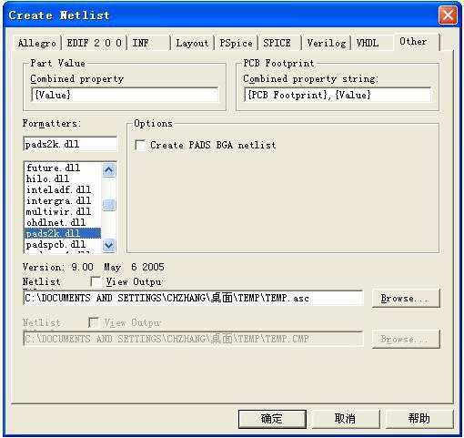

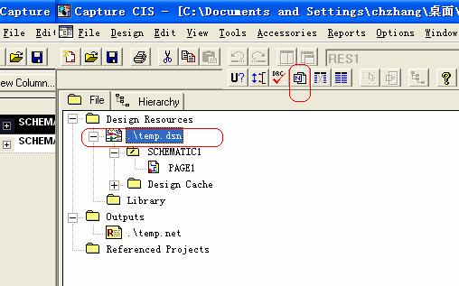

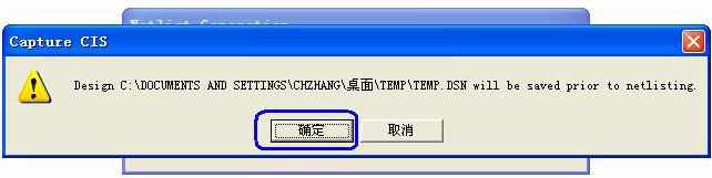

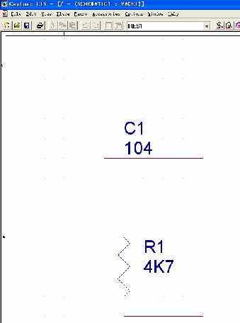

鉴于很多朋友反应,无法将OrCAD中元件的Value导入到PADS中,所以下面我将做一下简单的介绍。(我使用的OrCAD10.5版本,PADS是2005)

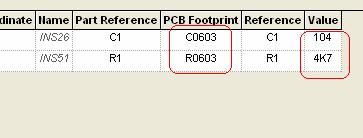

为每个元件指定PCB封装,更详细说明请参考用Orcad做原理图,用PADSlayout。
特别要注意的是;添加,{Value}注意这里的逗号一定要是英文输入法下的逗号,Value这个字段要用大括号包起来

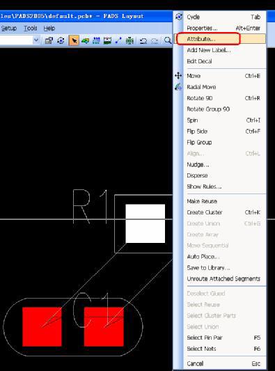

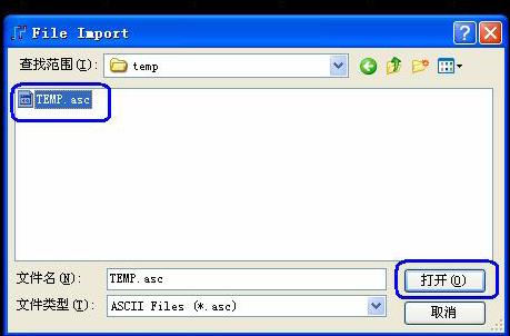

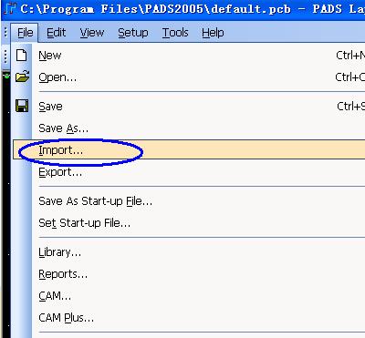

打开PADS选择File→Import

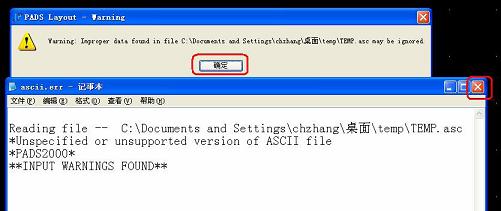

关于警告提示的说明,请看用Orcad做原理图,用PADSlayout

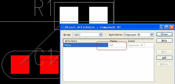

看一下元件的属性
看,元件的Value已经正常的传递过来了
