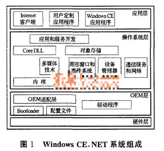

Windows CE.NET是WindOWS CE 3.0的后继产品,其系统组成如图1所示。Windows CE.NET为快速建立下一代智能移动和小内存占用的设备提供了一个良好的实时操作系统,它具备完整的操作系统特性集和针对端对端开发的环境,并包括了定制设备所需要的一切,例如,联网能力、实时性、小内存占用、多媒体以及Web浏览功能。

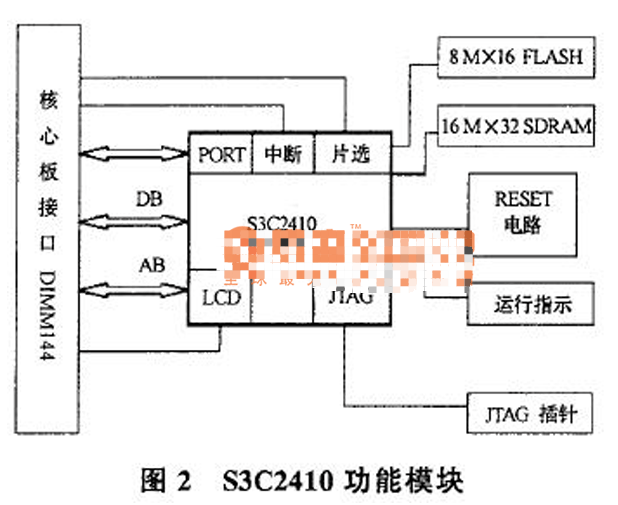

HHARM9-EDU开发平台是由华恒公司开发的一套用于嵌入式系统教学的平台,它由核心板和底板组成。核心板上集成了Samsung S3C2410处理器、16 M 的FLASH 和64 M SDRAM。Samsung的S3C2410处理器是一款高性价比、低功耗、体积小、高性能、高集成度的微处理器,它采用203 MHz的ARM920T内核,集成了16 KB指令缓存和16 KB数据缓存,并利用MMU实现对虚拟内存的管理,LCD控制器支持STN屏或FTT屏,支持NAND flash。核心板功能模块见图2。
