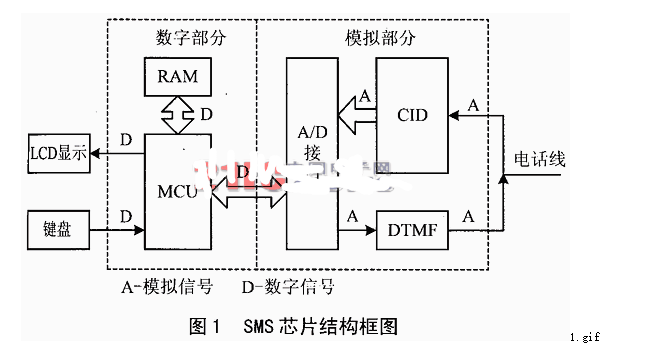

固网短信电话专用SoC芯片是固网信息电话终端专用的微处理器芯片(以下简称为SMS芯片)。其内嵌了一个8位的微控制器(MCU,MicroController Unit),并且集成了电话主叫识别信息传送模块(CID,Calling Identity Delivery)和双音多频编码模块(DTMF,Dual Tone Multi Frequency),使固网电话支持在固网短信服务平台上接收和发送短消息。
SMS芯片的结构框图如图1所示。
SMS芯片的主要功能是:
①CID模块识别并解调电话线上的FSK调制信号;A/D接口模块将解调后的模拟信号转换为数字信号传递给MCU,MCU对该数字信号进行一定的处理后在LCD上显示信息。
②MCU将键盘输入的信息转换为数字信号,经A/D接口模块传递给DTMF模块,实现拨号功能。

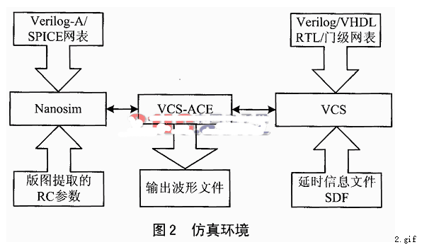

在我们所采用的仿真环境中,数字仿真器使用Synopsys公司的VCS,模拟仿真器使用该公司的NanoSim,VCS-ACE则是连接这二者的“平台”。这三者之间的关系如图2所示。

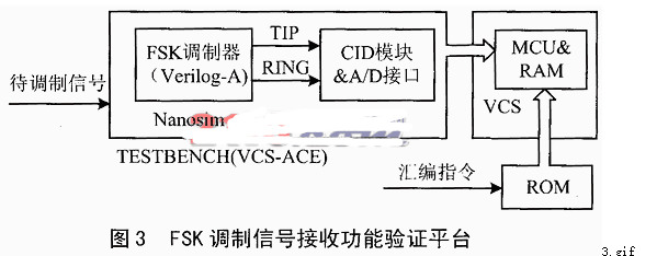

下面以验证FSK调制信号的接收功能为例,构建图3所示的验证平台。
(1)FSK调制器建模
为了模拟电话线(TIP和RING,电话的接入线)上的FSK调制信号,可以在CID模拟的外围添加一个FSK调制器。用Verilog-A语言对其进行行为级建模,提供CID模块的输入信号。

在TESTBENCH中需要例比数字部分和模拟部分,而TESTBENCH是用Verilog语言编写的,因此需要对用SPICE语言描述的模拟部分进行Verilog建模。这种建模相对比较简单,只需要用Verilog语言给出模拟部分输入、输出引脚定义。

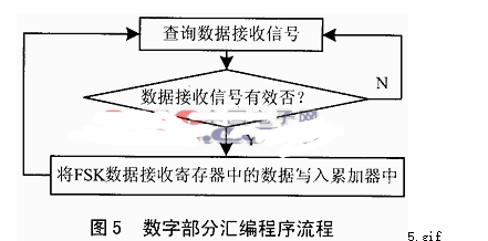

ROM为Verilog语言编写的行为级程序寄存器模型,通过读入编译过的汇编指令文件完成程序的装载,MCU则从ROM取指令,完成相位的功能。 MCU执行程序如图5所示。

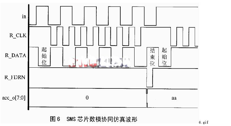

根据硬件通信协议,当测试矢量为“0101010101”时,有效的数据为“10101010”,即十六进制数据“0AAH”,所以MCU累加器将接收到数据“0AAH”。
(6)验证的实际结果
验证结果如图6所示。
图6中,in为待调制信号;R_CLK为FSK数据接收时钟信号,由CID模块产生,MCU在该时钟信号的上升沿接收数据,暂存在 FSK数据接收寄存器中;R_FDRN为数据准备好信号,由CID产生,根据汇编程序,MCU查询到该信号有产,则将FSK数据接收寄存器中的数据写入累加器acc_[7:0]中。从图6中可以看出,最后累加器接收到由模拟部分传递的数据0AAH,这与理论分析的结果相一致。因此可以得出结论:SMS芯片 FSK数据接收的功能和时序符合设计要求。

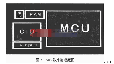

同样采用数模混合协同仿真技术,我们对SMS芯片的其它功能时序进行了验证,得到的结论符合设计要求。2002年12月,我们将芯片在CSMC采用0.6μmCMOS工艺进行流处制造,其物理版图如图7所示。

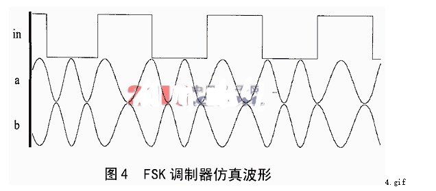

(1)FSK调制器建模
该FSK调制器要求产生相位连续的FSK信号,即在码元转换时刻的相位是连接的。其调制信号可以写作:
式中:A是载波的振幅,fc是未调载波的频率,θc表示载波的初始相位,Δfd为峰值偏频,m(t)为归一化基带信号。
又由于TIP与 RING上的信号相位相反,取电压偏置为2.5V,初始相位为0,所以FSK调制器的行为级模型为:
‘ihclude “std.va”
’include “const.va”
module fsk_modu(in,TIP,RING);
inout in;
inout TIP,RING;
electrical in,TIP,RING;
parameter real Vbias=2.5;
parameter real A=0.28;
parameter real fc=1700;
parameter real delta_fd=500;
real time;
analog
begin
time=$realtime();
V(TIP)《+(Vbias+A*cos(2*3.14*fc*time+2*3.14*delta_fd*idt ((1-V(in)/2.5),0.0)));
V(RING)《+(Vbias+A*cos(2*3.14*fc*time+2*3.14*delta_fd*idt((1-V(in)/2.5),0.0)+3.14));
end
endmodule
FSK调制器的仿真波形如图4所示。
其中in为待调制码元信号,a为电话线TIP线信号,b为电话线RING线信号。
