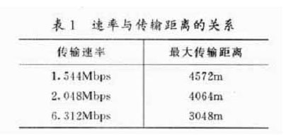

ADSL(不对称数字用户线)技术有三个基本特性:一是可在一条铜环电话线路上同时传输高速数据和低速话音信号;二是不对称特性,上下载速度之比约为1:10,即下载速度大约为6Mbps,而上载大约640kbps;三是有较长的传输距离,其速率与传输距离的关系见表1〔3〕。ADSL的技术特点很适合Internet用户端的高速接入。

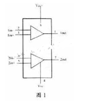

4.1 THS6062简介
THS6062是TI公司开发的新一代ADSL差分放大接收器,具有低噪声、高速度、高共模抑制比等特点,其主要技术指标如下:

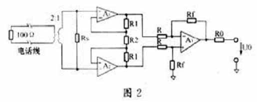

4.2 电路设计ADSL前置放大器电路如图2所示。
1)电路元件参数的选取
根据噪声系数〔9〕
可知:当取Rs=1kΩ时,NF相对较小。其余阻值的选取如下:R2=100Ω,R1=200Ω 根据增益Gain=Rf/R=10,可选R=100Ω,Rf=1kΩ。
