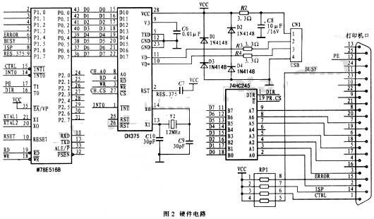

本课题来源于北京普析通用公司。 由于该公司现有光谱仪器的单机版(如1810和T6等)采用的是并行口打印技术,而随着USB打印机技术的逐渐普及,并行口打印机越来越少,有些用户原有的打印机只是USB接口而非并行口,因此现有仪器对打印机的支持不能适应用户需要。
为了使该公司的并行口仪器直接和USB打印机相连,笔者设计了一种LPT-USB打印机驱动器,实现并口仪器与USB打印机的连接。笔者利用单片机和USB总线接口器件实现LPT-USB打印机驱动器的设计。利用该设计将能够实现并行打印口数据在USB打印机上的直接打印,克服了有些并口仪器必须连接并口打印机才能打印的弊端,极大地方便了用户的使用。

图2所示为单片机通过CH375控制USB打印机的硬件电路。CH375通过被动并行接口电路挂接到8位单片机的系统总线上,CH375的TXD引脚接地,使CH375工作于并口方式。CH375的8位双向数据总线D7-DO直接与单片机的PO数据口相连,RD和WR分别连接到单片机的读选通输出引脚和写选通输出引脚。片选信号CS连接到单片机的P2.6引脚,该引脚为低电平时选通CH375。INT可以连接到单片机的中断输入INTO引脚,中断请求是低电平有效。地址输入线AO连接至单片机的P2.5引脚,当AO引脚为高电平时选择命令端口,可以写入命令,当AO引脚为低电平时选择数据断口,可以读写数据。
采用74HC245型三态双向总线驱动器作为打印机口向单片机传送并口数据的接口,其片选信号与单片机的P2.7相连,方向控制位DIR与单片机的P3.4相连,当DIR为高电平时,数据从A端口向B端口传送,此时单片机可以通过读取74HC245数据端口得到并口的数据,打印机状态信号BUSY连接至单片机的P1.5引脚,并口数据采集控制信号CTRL直接连至单片机的INT1中断引脚,当INT1产生中断时,单片机从并口读取数据,然后再发送至打印机进行打印。

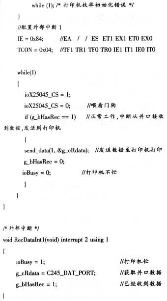

并口数据的采集是通过中断方式进行的。采集数据的控制信号CTRL连接至单片机的中断INT1引脚,通过不断检测INT1的状态进行并口数据的采集。当打印机不忙(BUSY=0)时,如果产生INT1中断,则从74HC245的数据断口读出并口数据,同时将打印机忙标志BUSY置1(表示打印机忙),当数据已经发送至打印机打印时,则将打印机忙标志BUSY置0。然后重复上述步骤进行并口数据的采集及打印。

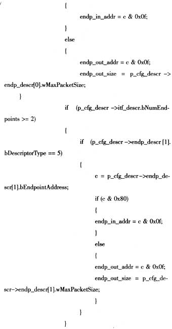

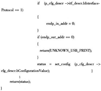

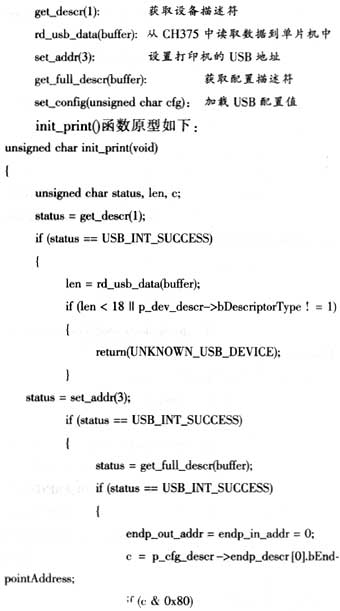

打印机的枚举初始化过程是很重要的,要打印采集到的并口数据首先必须成功地枚举初始化打印机。初始化USB打印机函数init_print()主要
使用以下几个主要函数: [td][/td][td]
[/td] [td][/td][td]

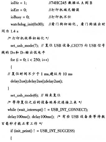

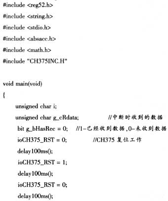

4.2 主程序源代码主程序代码如下:
[/td][td][/td][td][/td][td]
[/td]

本文详细介绍了基于80C51型单片机和CH375型USB总线通用接口电路的LPT-USB打印机驱动器的设计及C语言实现。测试结果表明,利用该设计能够实现并口仪器数据直接经USB打印机打印,打印结果正确无误。该设计现已用于并口仪器上,并行口仪器利用该驱动器可以直接和USB打印机相连并进行打印,克服了有些并口仪器必须连接并口打印机才能打印的弊端,方便了用户。
[/td] [td][/td][td]
4.2 主程序源代码主程序代码如下:
[/td]
