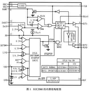

图1是UCC3580的内部结构框图,它由振荡器、误差放大器、输出逻辑电路、保护逻辑电路和软启动电路等组成。

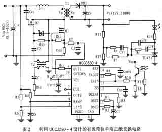

图2所示是一个利用UCC3580-4设计的有源箝位单端正激变换电路。电路中的振荡输入、电压前馈及伏-秒积限制分别由引脚OSCl、OSC2、CLK、RAMP来完成。将OSCl和OSC2 通过R1、R2与CT相连,可设置工作频率和最大占空比,CT交替地通过R1来充电,并通过R2放电,充、放电电压在1-3.5V之间变化。充电时间TCH为R1CT,放电时间tds为1.25R2CT。
在CT放电期间,CLK为高电平,由于它清除了OUTl输出,从而限制了最大占空比,而充电时间TCH实际上就是MOS管的最大导通时间。
输入电压Vin通过R4和CR产生的斜波电压接到RAMP后,输入到内部PWM比较器以作为比较电压,从而引入了Vin的前馈作用。在OUTl为高电平期间,CR被充电,当RAMP超过3.3V时,OUTl被清零,从而限制了初级绕阻的最大伏-秒积,防止了变压器的饱和。其最大伏-秒积值为3.3R4CR,如不需要前馈和伏-秒积限制,可将R4接至REF而不是Vin。
通过OUTl、OUT2、DELAY和SS引脚可实现输出控制逻辑和软启动功能。图3是其输出信号时序图。通常在CLK下降沿,辅助开关驱动OUT2变为无效,而在经DELAYl延时后,主开关驱动OUTl有效。当OUTl无效后,延时DELAY2、OUT2变为有效。UCC3580-3、-4与UCC3580-1、-2的OUT2是反相的,因而可用于不同的电路。
两个延时DELAYl和DELAY2可根据DELAY引脚的对地电阻R3来决定,其中DELAYl的值等于1.1pF电容与R3电阻值乘积。而DELAY2则由芯片内部设定的比值DELAYl/DELAY2来决定。
系统启动是靠SS引脚上的对地电容Css来实现的。在启动条件STARTUP满足后,芯片内部一个10μA的电流开始对Css充电,以使误差比较器输出EAOUT随SS引脚电压缓慢上升,从而使OUTl的占空比缓慢增加以实现软启动。
主开关驱动信号OUT1受脉宽调制(PWM)控制,而辅助驱动信号OUT2则在OUT1无效期间开通。在两个死区时间DELAYl和DELAY2里,OUT1和OUT2都无效。另外,如 果启动条件不满足(STARTUP)或PWM输出零占空比,OUTl和OUT2也都为无效。而在故障状态时,OUT1无效,OUT2为最大占空比,其无效时间等于两个死区时间之和(DELAYl+DELAY2)。
UCC3580的启动及保护可由VDD、REF、LINE、SHTDWN引脚来完成。
UCC3580的启动应同时满足四个条件,即VDD、RFE、LINE、SHTEWN同时开启有效。分述如下:
VDD开启有效电平对于UCC3580-2和UCC3580-4为15V, 而对于UCC3580-1和 UCC3580-3则为9V,其关断有效电平是8.5V,即UCC3580-X开启后,如使VDD低于关断有效电平,则可使其关机。
REF是5V的精密参考输出电压。VDD有效后,REF变为有效(5V)。
将输入电压VIN经分压后接到LINE引脚可用来监视输入电压是否正常。其开启有效电平为5V,关断有效电平为4.5V。通过LINE可在输入电压太低时自动关闭输出(OUTl)以免系统过电流工作。
SHTDWM引脚可用于故障保护,其门限电压为0.5V,SHTDWM脚电压小于0.5V为正常(有效),大于0.5V时,则为故障。另外,也可用STHDWM监视主开关管电流,一旦其电流超过允许值,电路将便立即停止输出。
误差放大器同相输入端在内部接2.5V,EAIN为其反相输入端,EAOUT为输出端,它在内部接PWM比较器的反相输入端。EAIN与EAOUT之间接补偿网络。
信号地GND引脚是UCC3580中所有信号的参考点。PGND与GND在电路中应当用一点连接的方法连在一起。
在图2所示电路中,OUTl以PWM方式驱动主开关Q1,OUT2则通过脉冲变压器驱动辅助管Q2。同时通过R5和R6的分压将VIN引人LINE以监视输入电压,R4和CR用于引入电压前馈,SHTDWM用来监视主开关管Q1的电流,输出电压则经过TL431和光耦反馈至EAIN。
