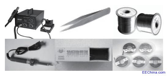

在了解了贴片元件的好处之后,让我们来了解一些常用的焊接贴片元件所需的一些基本工具(见图1)。
图1 手工焊接贴片元件所用到常用工具
1. 电烙铁
手工焊接元件,这个肯定是不可少了。在这里向大家推荐烙铁头比较尖的那种,因为在焊接管脚密集的贴片芯片的时候,能够准确方便的对某一个或某几个管脚进行焊接。
2. 焊锡丝
好的焊锡丝对贴片焊接也很重要,如果条件允许,在焊接贴片元件的时候,尽可能的使用细的焊锡丝,这样容易控制给锡量,从而不用浪费焊锡和吸锡的麻烦。
3. 镊子
镊子的主要作用在于方便夹起和放置贴片元件,例如焊接贴片电阻的时候,就可用镊子夹住电阻放到电路板上进行焊接。镊子要求前端尖而且平以便于夹元件。另外,对于一些需要防止静电的芯片,需要用到防静电镊子。
4. 吸锡带
焊接贴片元件时,很容易出现上锡过多的情况。
特别在焊密集多管脚贴片芯片时,很容易导致芯片相邻的两脚甚至多脚被焊锡短路。此时,传统的吸锡器是不管用的,这时候就需要用到编织的吸锡带。
吸锡带可在卖焊接器材的地方买到,如果没有也可以拿电线中的铜丝来代替,后文将会讲述。
5. 松香
松香是焊接时最常用的助焊剂了,因为它能析出焊锡中的氧化物,保护焊锡不被氧化,增加焊锡的流动性。在焊接直插元件时,如果元件生锈要先刮亮,放到松香上用烙铁烫一下,再上锡。而在焊接贴片元件时,松香除了助焊作用外还可以配合铜丝可以作为吸锡带用。
6. 焊锡膏
在焊接难上锡的铁件等物品时,可以用到焊锡膏,它可以除去金属表面的氧化物,其具有腐蚀性。
在焊接贴片元件时,有时可以利用其来“吃”焊锡,让焊点亮泽与牢固。
7. 热风枪
热风枪是利用其枪芯吹出的热风来对元件进行焊接与拆卸的工具。其使用的工艺要求相对较高。
从取下或安装小元件到大片的集成电路都可以用到热风枪。在不同的场合,对热风枪的温度和风量等有特殊要求,温度过低会造成元件虚焊,温度过高会损坏元件及线路板。风量过大会吹跑小元件。对于普通的贴片焊接,可以不用到热风枪,在此不做详细叙述。
8. 放大镜
对于一些管脚特别细小密集的贴片芯片,焊接完毕之后需要检查管脚是否焊接正常、有无短路现象,此时用人眼是很费力的,因此可以用到放大镜,从而方便可靠的查看每个管脚的焊接情况。
9. 酒精
在使用松香作为助焊剂时,很容易在电路板上留下多余的松香。为了美观,这时可以用酒精棉球将电路板上有残留松香的地方擦干净10. 其他贴片焊接所需的常用工具除了上述所说的之外,还有一些如海绵、洗板水、硬毛刷、胶水等。在此不做赘述,有条件的朋友可以去了解和动手实践使用。
(从左至右,第一排为:热风枪、镊子、焊锡丝。第二排为:电烙铁、松香、吸锡带)

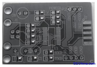

1. 清洁和固定PCB( 印刷电路板)
在焊接前应对要焊的PCB 进行检查,确保其干净(见图2)。对其上面的表面油性的手印以及氧化物之类的要进行清除,从而不影响上锡。手工焊接PCB 时,如果条件允许,可以用焊台之类的固定好从而方便焊接,一般情况下用手固定就好,值得注意的是避免手指接触PCB 上的焊盘影响上锡。
图2 一块干净的PCB

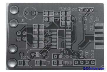

贴片元件的固定是非常重要的。根据贴片元件的管脚多少,其固定方法大体上可以分为两种——单脚固定法和多脚固定法。对于管脚数目少(一般为2-5 个)的贴片元件如电阻、电容、二极管、三极管等,一般采用单脚固定法。即先在板上对其的一个焊盘上锡(见图3)。
图3 对于管脚少的元件应先单脚上锡

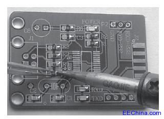

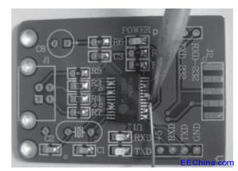

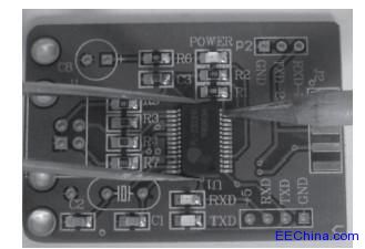

然后左手拿镊子夹持元件放到安装位置并轻抵住电路板,右手拿烙铁靠近已镀锡焊盘熔化焊锡将该引脚焊好(见图4)。焊好一个焊盘后元件已不会移动,此时镊子可以松开。而对于管脚多而且多面分布的贴片芯片,单脚是难以将芯片固定好的,这时就需要多脚固定,一般可以采用对脚固定的方法(见图5)。即焊接固定一个管脚后又对该管脚所对面的管脚进行焊接固定,从而达到整个芯片被固定好的目的。需要注意的是,管脚多且密集的贴片芯片,精准的管脚对齐焊盘尤其重要,应仔细检查核对,因为焊接的好坏都是由这个前提决定的。
图4 对管脚少的元件进行固定焊接
图5 对管脚较多的元件进行对脚或多脚固定焊接

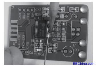

元件固定好之后,应对剩下的管脚进行焊接。对于管脚少的元件,可左手拿焊锡,右手拿烙铁,依次点焊即可。对于管脚多而且密集的芯片,除了点焊外,可以采取拖焊,即在一侧的管脚上足锡然后利用烙铁将焊锡熔化往该侧剩余的管脚上抹去(见图6),熔化的焊锡可以流动,因此有时也可以将板子合适的倾斜,从而将多余的焊锡弄掉。值得注意的是,不论点焊还是拖焊,都很容易造成相邻的管脚被锡短路(见图7)。这点不用担心,因为可以弄到,需要关心的是所有的引脚都与焊盘很好的连接在一起,没有虚焊。
图6 对管脚较多的贴片芯片进行拖焊
图7 不用担心焊接时所造成的管脚短路

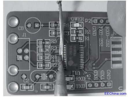

在步骤3 中提到焊接时所造成的管脚短路现象,现在来说下如何处理掉这多余的焊锡。一般而言,可以拿前文所说的吸锡带将多余的焊锡吸掉。吸锡带的使用方法很简单,向吸锡带加入适量助焊剂(如松香)然后紧贴焊盘,用干净的烙铁头放在吸锡带上,待吸锡带被加热到要吸附焊盘上的焊锡融化后,慢慢的从焊盘的一端向另一端轻压拖拉,焊锡即被吸入带中。应当注意的是吸锡结束后,应将烙铁头与吸上了锡的吸锡带同时撤离焊盘,此时如果吸锡带粘在焊盘上,千万不要用力拉吸锡带,而是再向吸锡带上加助焊剂或重新用烙铁头加热后再轻拉吸锡带使其顺利脱离焊盘并且要防止烫坏周围元器件。如果没有市场上所卖的专用吸锡带,可以采用电线中的细铜丝来自制吸锡带(见图8)。自制的方法如下:将电线的外皮剥去之后,露出其里面的细铜丝,此时用烙铁熔化一些松香在铜丝上就可以了。清除多余的焊锡之后的效果见图9。此外,如果对焊接结果不满意,可以重复使用吸锡带清除焊锡,再次焊接元件。
图8 用自制的吸锡带吸去芯片管脚上多余的焊锡
图9 清除芯片管脚上多余的焊锡后效果图

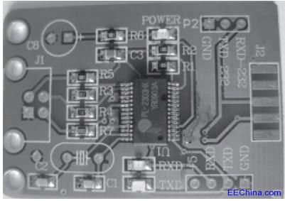

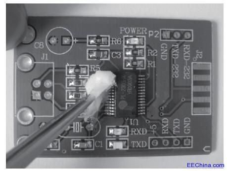

焊接和清除多余的焊锡之后,芯片基本上就算焊接好了。但是由于使用松香助焊和吸锡带吸锡的缘故,板上芯片管脚的周围残留了一些松香(见图9),虽然并不影响芯片工作和正常使用,但不美观。而且有可能造成检查时不方便。因为有必要对这些残余物进行清理。常用的清理方法可以用洗板水,在这里,采用了酒精清洗,清洗工具可以用棉签,也可以用镊子夹着卫生纸之类进行(见图10)。清洗擦除时应该注意的是酒精要适量,其浓度最好较高,以快速溶解松香之类的残留物。其次,擦除的力道要控制好,不能太大,以免擦伤阻焊层以及伤到芯片管脚等。清洗完毕的效果见图11。此时可以用烙铁或者热风枪对酒精擦洗位置进行适当加热以让残余酒精快速挥发。至此,芯片的焊接就算结束了。
图10 用酒精清除掉焊接时所残留的松香
图11 用酒精清洗焊接位置后的效果图
