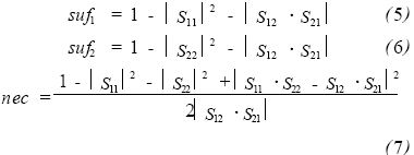

当放大器的输入和输出端的反射系数的模都小于1 (即| ***1 | 2 |
放大器在***S 输入平面上绝对稳定的充分必要条件定义为公式(8) :
放大器在***L 输入平面上绝对稳定的充分必要条件定义为公式(9) :

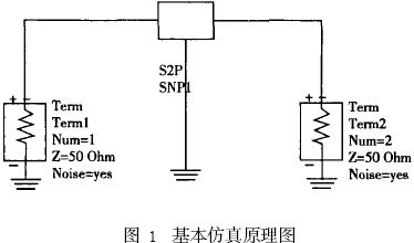

为了使晶体管工作在放大区,需确定静态直流工作点。由2SC5507 的Datasheet可以得到:VDS = 2 V, ID = 5 mA。基本仿真原理图的各个元件放置如图1所示。
K1 : K = stab_fact ( S) , stab_fact ( S)函数返回Rolette稳定因子。K 》 1时电路绝对稳定,此时稳定量B1 》 1。
M1 :Mu = Mu ( S ) ,Mu ( S )函数返回负载的几何导出因子。Mu 》 1时电路绝对稳定。B1 : B1 =stab_meas ( S) , stab _meas ( S) 函数返回稳定量。由仿真结果可见2. 0 GHz以上频率的Mu 没有满足都大于1,在未增加输出稳定性电路前,晶体管输出是不稳定的,因此需要对其进行稳定性设计,增加输出稳定性电路。

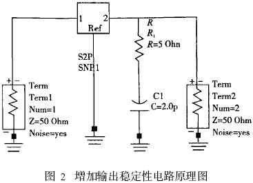

增加输出稳定性电路
在原图的基础上并联一个RC串联电路,也可以添加LC或RL电路,具体可以和输出匹配电路同时考虑来设计。这里R1 = 50 Ω, C1 = 2. 0pF。电路图如图2所示。
增加输出稳定性电路后仿真结果为,当晶体管频率在2 GHz~3 GHz之间Mu 》 1,由此可知系统是绝对稳定的。

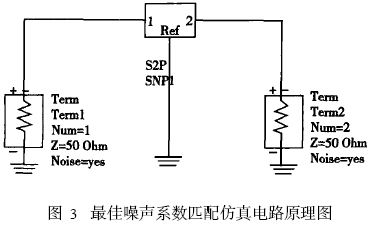

最佳噪声匹配
对于LNA,如果输入口有一定的失配,反而可以调整器件内部各种噪声之间的相位关系,从而降低噪声系数。为了获得最小的噪声系数, ***S有个最佳值***opt ,此时LNA达到最小噪声系数,即达到最佳噪声匹配状态。其中***opt是最佳信源反射系数(微波晶体管等效噪声参数) 。当匹配状态偏离最佳时,LNA的噪声系数将增大。***opt可以从器件的Datasheet文件中获得。SOPT为最小噪声的最优匹配系数。利用这个最优系数可以进行输入匹配电路的设计。噪声系数仿真电路如图3所示。
由匹配结果得SOPT = 0. 32 /29. 4 (幅度和角度) 。

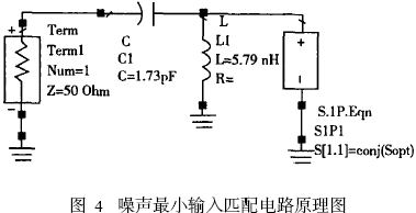

根据噪声最小设计输入匹配电路
输入匹配电路设计如图4所示。
输入反射系数S [1, 1 ]设置为SOPT的共轭,用来进行50Ω匹配。最佳输入匹配系数由前面得到C1 = 1. 73 pF, L1 = 5. 79 nH。匹配结果如图5所示。由图5可得: S (1, 1) = 0. 097E - 4 /4. 374。
至此,按照噪声系数最小原则设计的输入阻抗匹配完成了。

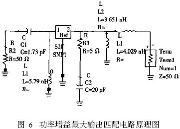

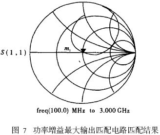

根据最大功率增益原则设计输出匹配电路,就是将输出端进行50Ω 匹配。考虑到输出稳定性电路的存在对输出阻抗的影响,输出匹配电路的形式有点不同。与输入阻抗匹配方法一样设计输出匹配电路。电路图如图6所示。
优化得L2 = 3. 651 nH, L4 = 4. 028 nH。匹配结果如图7所示。由图可得: S (1, 1) =2. 412E - 4 / - 38. 789。

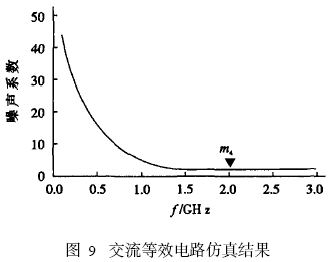

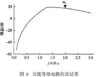

至此,输入输出匹配电路完成。仿真结果如图8、图9所示。由此可得增益:16. 917 dB;噪声系数: 1. 649 dB。
