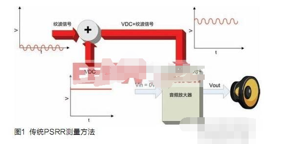

传统的PSRR测量方法中,放大器的电源电压由一个DC电压和一个AC纹波信号(Vripple)组成。音频输入为AC接地,因此在测量时没有音频信号。所有电源电压去耦电容都被去掉,以使Vripple不受人为衰减(请参见图1)。然后,测量输出信号,并使用方程式1计算得到PSRR:
但这种传统PSRR测量方法使电源噪声明显存在于输出端上,重建滤波器以前和以后均存在。PSRR测量方法并不能给我们任何表示。PSRR测量方法失效的原因是测量期间输入AC接地。在现实情况中,放大器将播放音乐,这就是事情开始变得有趣的地方。
播放音频时,电源噪声同进入的音频信号混频/调制,同时其随之产生的失真不同程度地传遍音频频带。BTL结构固有的抵消效果不能再消除噪声。业界给这种现象起了一个十分形象生动的名称:互调失真(IMD)。IMD是两种或两种以上不同信号频率混频在一起的结果,其在一般不为任何一个谐波频率(整数倍数)上的频率形成一些额外信号。

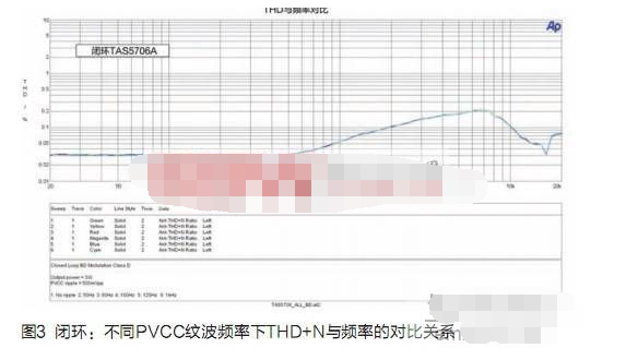

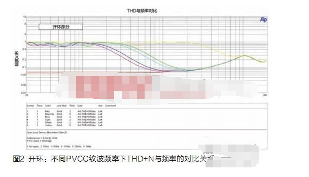

但是就音频质量而言,IMD并非是一种能够给您诸多定性方法的简单的测量方法。一种选择是进行相同的实验,但现在却是对THD+N变量曲线进行测量,这也正是我们要在后面两个测量方法中做的。利用一个1kHz数字音频信号和500mVpp电源纹波对THD+N进行测量。电源纹波频率在50Hz到 1kHz范围内变化。
图2中,观察不同电源纹波频率下开环部分的THD+N扫描。红线表示电源没有纹波的放大器性能,其代表理想状况。其它曲线代表50Hz到 1kHz之间变化的纹波频率。请注意,纹波频率增加时,失真影响的频率带宽也同时增加。请注意,开环性能在稳定电源环境中较好,但是这会增加成本,并且会在当今这个消费类电子产品激烈竞争的世界中处于不利地位。
观察图3所示的相同THD+N扫描,但现在针对的是闭环放大器。反馈功能将抑制互调失真,因此您没有看到任何纹波噪声对音频性能的影响。

本文中,我们回顾了测量PSRR的传统方法,并说明了其无法在BTLD类放大器中测量电源纹波影响的原因。BTL输出结构的固有抵消效果,加上测量期间缺少音频信号,从而产生一个虚假读数。这是该规范的严重缺点,因为电源噪声抑制性能在选择一个D类放大器时是极其重要的,特别是在观察数字输入(I2S)闭环和开环放大器之间的性能差异时。要想获得更为精确的电源噪声抑制图像,您需要在输入端注入一个1kHz音频信号并在电源上注入噪声来研究IMD和THD+N性能。最后,我们介绍了闭环D类放大器是如何能够对电源噪声进行补偿的,而开环放大器却不能做到这一点。在竞争激烈的消费类电子产品市场中,成本最为关键,闭环架构可以降低系统成本是一个非常重要的设计考虑因素。
