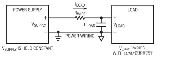

当电源和负载之间存在较大压降时,准确调节负载电压可能很难。即使稳压器在自己的输出端产生非常稳定的电压,负载电流的变化也会影响沿导线产生的IR压降,从而在负载端导致极大的电压波动(图1)。
图1:通过电阻性互连线实现简单的负载调节模型。

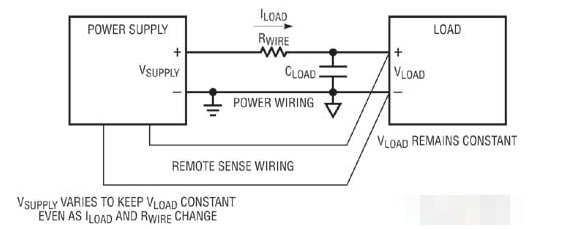

在负载侧改善调节的传统解决方案包括增加额外的导线以进行远端采样(图2),但是增加额外的导线并不是一种可行的理想方案。一种新的控制方法是“虚拟远端采样(VRS)”,该方法很容易地取代了常规解决方案,并可避免常规解决方案的隐患,而且在某些情况下还解决了以前无法解决的问题。
图2:远端采样解决负载调节问题,但是在分压器上增加了导线。
传统的负载端调节方案
虚拟远端采样解决了在长导线末端保持负载稳定的问题,这种方法比直接远端电压采样、压降补偿、和负载端调节等常规远端采样方法更易采用,且效果更好。
种传统方法是直接远端采样(图2),该方案可实现极好的负载端调节,但是需要两对导线:一对提供负载电流,另一对测量负载端的电压,以便实现恰当的调节。远端采样需要先见之明,必须设计到系统里。除非有一对额外的检测导线准备好待用,远端采样不可能事后实现。

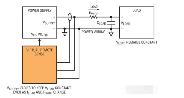

图3显示了一个简化的虚拟远端感测系统原理图,由一个电源或通过电阻性互连线(由导线和连接器组成)驱动负载的稳压器组成。如果不采用VRS,电源电压 (VSUPPLY)和DC电流(ILOAD) 是已知的,但是没法确定多少电压提供给了负载,多少电压损失在导线中,因此无法实现恰当的负载电压调节。
图3:虚拟远端采样易于实现。
LT4180 VRS 通过查询线路阻抗和动态补偿压降解决了这个问题。该器件通过使输出电流在所需输出电流的95%和105%之间交替变化来工作。换句话说,LT4180强制电源提供一个DC电流加上一个峰峰值幅度等于DC电流10%的电流方波。去耦电容器C(通常在非VRS系统中确保低阻抗,以实现恰当的负载瞬态)还承担了一个附加的角色 ──从VRS方波中滤除电压瞬态。
因为C的大小可以改变,以在方波频率上产生“AC 短路”,所以在电源端产生的查询电压方波等于 VSUPPLY(AC) = 0.1 ? IDC ? R,以VP-P来衡量。这个在电源端测得的电压方波峰峰值幅度等于DC导线压降的1/10。这不是估计值,它是导线上通过全部负载电流时直接测量的压降。通过小信号处理,从这个AC信号中产生了一个DC电压,这个 电压引入电源的反馈环路,以提供准确的负载调节。

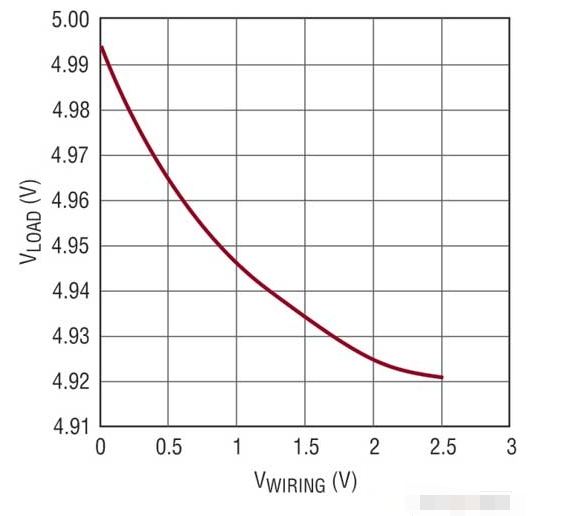

LT4180的静态负载调节如图4所示。在这种情况下,负载电流从零开始升高,直至在导线中产生一个2.5V的压降为止。负载端电压在电流时仅比电流为零时下降73mV。甚至导线内压降等于标称负载电压的50%时,负载端的电压仍然保持在无负载电流值的1.5%之内。导线压降不那么大时,会产生更好的结果。
图4:在极宽的稳压器至负载导线压降范围内,LT4180的静态负载调节令人印象深刻。

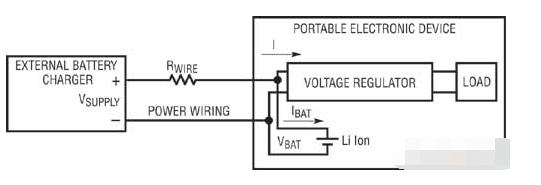

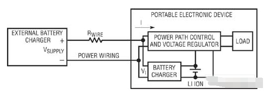

图5示意了一个粗略的电源系统,用于笔记本电脑、PDA、蜂窝电话或便携式娱乐设备。一个外部电源/电池充电器用来限度地减小便携式电子设备的尺寸。充电器仅在该设备关闭且没有吸取电流时才能正确工作。当电池接近满容量时,电池充电电流(IBAT)接近为零。如果I=0,那么电池充电器电压VSUPPLY等于电池浮充电压,而且充电终止功能正确启动。
图5:一种(有缺点的)电池充电架构旨在用一个外部电池充电器减小设备尺寸。
但是如果系统稳压器吸取电流,会发生什么问题?电池电压VBAT可能低于所需电池充电器电压VSUPPLY,因此使充电速度变慢,甚至完全停止充电。互连线电阻不可能降到足够低来解决这个问题。1%的锂离子浮充电压准确度要求转换为42mV浮充电压误差(就单节锂离子电池而言)。因为还存在其它浮充电压误差源,所以导线压降必须保持远低于这个值。
传统解决方案采用像图6所示那样的复杂架构,这种架构在设备中纳入了充电器和一个电源路径控制器。尽管这样可以降低与导线有关的充电误差,但是也增大了设备的尺寸和设备内部的功耗,因为充电器和电源路径控制器必须放在设备内部。
图6:未用VRS的典型电池充电架构。

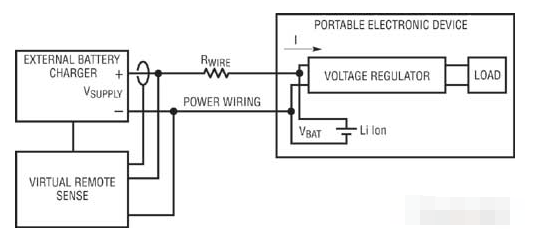

图7显示采用 VRS 时不打折扣的解决方案。充电器电压在设备端得到恰当的控制,不受负载电流(I)影响,因此可以使用一个外部电池充电器电源,电源路径控制器可以去掉。
图7:以VRS实现的简化电池充电方案,该方案能减小设备的总体尺寸,实现图5所示解决方案不可能实现的效果。

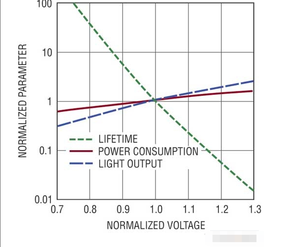

随着白炽灯照明的减少,高密度卤素灯日益流行。卤素灯的工作电压直接影响其光输出、效率、寿命和色温,如图8和以下所示:
* 光输出与 V3.4 近似成正比
* 功耗与 V1.6 近似成正比
* 寿命与 V16 近似成反比
* 色温与 V0.42 近似成正比
图8:灯参数随标准化灯电压的变化显示,在灯端更好地调节电压可节省能量并延长灯的寿命。
通常情况下,这些设备以12V电压运行,但是在电流相对较大、因此线路压降也可能相对较高,负载端的差异非常容易达到1V或更高。以11V电压工作的12V卤素灯比以准确电压工作时少产生25%的光,同时仅节省13%的功率。就固定光输出而言,如果允许电压下降至11V,那么就需要多使用25%的灯。让卤素灯以准确电压工作可提供更的照明控制、色温和更高的效率。

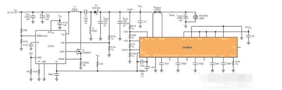

基于SEPIC的汽车卤素前灯电源(图 9)改善灯的可靠性,同时还确保照明。该设计在9V至15V的输入电压范围内将前灯电压端保持在12V。它在高达1?的互连线电阻时工作良好。使用VRS允许SEPIC转换器放置在远离负载的地方,例如,放置在客舱中,远离极端的引擎罩环境,从而改善可靠性。
图9:汽车卤素前灯电源。
住宅和商用活动式投射灯照明也受益于VRS。恰当调节灯电压的所需要的成本,能够被更低功耗和更高效率带来的优势所抵消。在一串250W的灯上一天可能节省2-3千瓦时,同时维持同样的光输出量。色温(尽管不像其它灯参数那样取决于电压)也可受益。VRS允许单个灯的远端电压调节,或对分布在单个电源轨上的几个灯提供一阶调节。

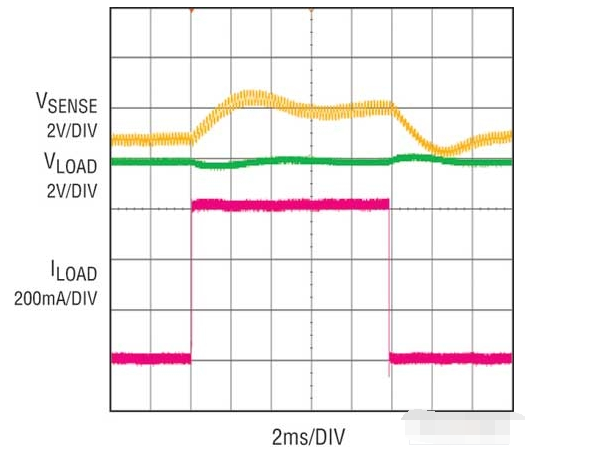

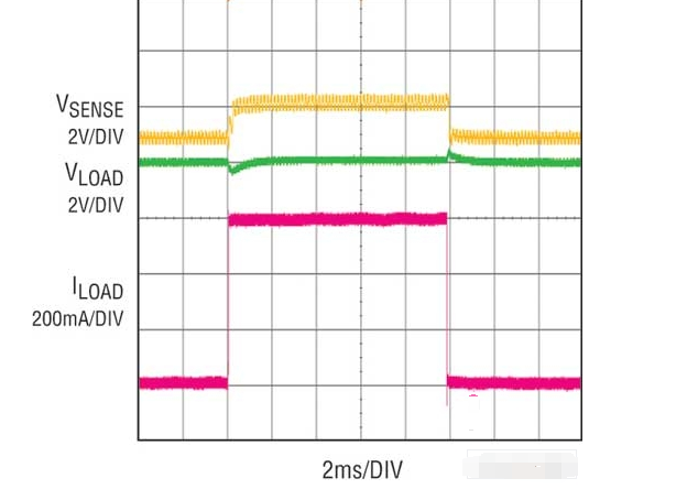

LT4180 含有线性电源(除了通路晶体管)所需的所有组件。还提供欠压闭锁、过压闭锁和软校正功能,因此一个全功能线性VRS电源可以用极少的组件组成(图10)。图10中的线性电源以18V输入提供12V@500mA。通路晶体管 Q1通过DRAIN引脚的R3、R7和Q2 驱动。Q2用来保持DRAIN引脚电压低于额定值。C5、R8 和 C6 提供补偿。R2、R4、R5和R6设定输出电压和闭锁门限。R1是电流检测电阻。C7-C10是VRS使用的保持电容器,而C11和R9设定方波频率。具4?导线电阻以及100uF和1100uF负载端电容的典型负载阶跃响应如图11和12所示。VRS 瞬态响应可以用变化范围很宽的CLOAD很好地调节。
图10:采用LT4180的全功能VRS线性电源。
图11:图10所示采用100uF去耦电容的线性电源的负载阶跃响应。
图12:图10所示采用1100uF去耦电容的线性电源的负载阶跃响应。

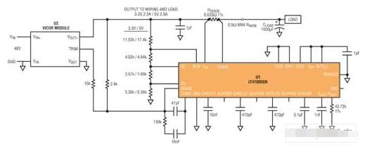

图13显示LT4180如何连接到一个Vicor电源模块,通过0.5?导线电阻为3.3V/2.5A或5V、2.5A 负载提供虚拟远端采样。输出电压通过改变R3的值进行调节。标称输入电压是48V。VRS通过模块的微调引脚产生。这个设计用0.5?的导线电阻和1000uF的去耦电容工作。
图13:给电源模块增加VRS控制非常简单。

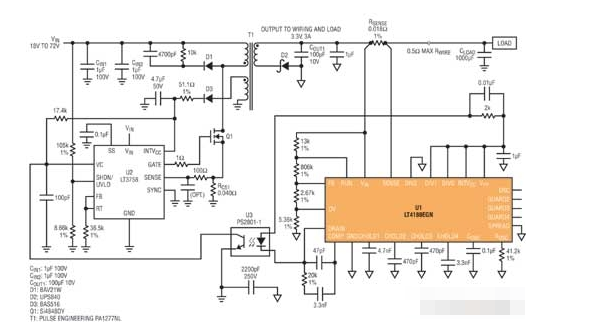

图14显示的是一个完全隔离的反激式转换器,该转换器能从18V至72V的输入提供3.3V@3A。该转换器为校正0.5?至2?的导线电阻而设计。推荐的负载去耦电容是1000uF。隔离通过T1和光隔离器U3实现。尽管这个设计中未显示,但是从LT4180到电源提供一个光隔离的OSC信号以实现同步仍然是可能的。

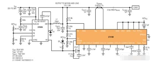

图15显示一个能通过1?至3?导线电阻向负载提供12V@2A的降压型稳压器。推荐使用470uF负载去耦电容。输入电压范围为20V至36V。
图15:VRS降压型转换器。
图14:完全隔离的VRS反激式转换器。
