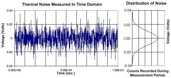

热噪声由导体中电子的不规则运动而产生。由于运动会随温度的升高而加剧,因此热噪声的幅度会随温度的上升而提高。我们可将热噪声视为组件(如电阻器)电压的不规则变化。图 1.1 显示了标准示波器测得的一定时域中热噪声波形,我们从图中还可看到,如果从统计学的角度来分析随机信号的话,那么它可表现为高斯分布曲线。我们给出分布曲线的侧面图,从中可以看出它与时域信号之间的关系。
图 1.1: 在时间域中显示白噪声以及统计学分析结果

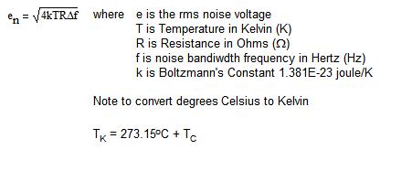

热噪声信号所包含的功率与温度及带宽直接成正比。请注意,我们可简单应用功率方程式来表达电压与电阻之间的关系 (见方程式1.1),根据该表达式,我们可以估算出电路均方根 (RMS) 噪声的大小。此外,它还说明了在低噪声电路中尽可能采用低电阻元件的重要性。
方程式 1.1:热电压
方程式 1.1 中有一点值得重视的是,根据该表达式我们还可计算出 RMS 噪声电压。在大多数情况下,工程师希望了解“最差条件下噪声会有多严重?”换言之,他们非常关心峰峰值电压的情况。如果我们要将 RMS 热噪声电压转化为峰峰值噪声的话,那么必须记住的一点是:噪声会表现为高斯分布曲线。这里有一些单凭经验的方法即根据统计学上的关系,我们可将 RMS 热噪声电压转化为峰峰值噪声。不过,在介绍有关方法前,我想先谈谈一些数学方面的基本原理。本文的重点在于介绍统计学方面的基本理论,随后几篇文章将讨论实际模拟电路的测量与分析事宜。

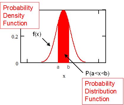

概率分布函数:

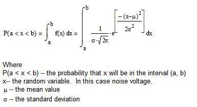

概率分布函数是概率密度函数的积分。根据该函数,我们可了解某事件在给定的时间段内发生的概率(见方程式 1.3 与图 1.3)。举例来说,我们可以假定图 1.4 为噪声概率分布函数,该函数告诉我们,在任意时间点上,在 -1V 与 +1V 之间(即 (-1, 1) 区间内)检测到噪声电压的概率为 30%。
方程式 1.3: 概率分布函数
图 1.3: 概率密度函数与概率分布函数
概率分布函数对我们将RMS热噪声电压转化为峰峰值噪声非常有用。请注意,高斯分布曲线的尾部是无限延伸的,这就是说,任何噪声电压都是可能的。尽管理论上确实如此,但就实际情况而言,极大的瞬时噪声电压发生的可能性不大。举例来说,我们检测到噪声电压在 -3σ 与 +3σ 之间的概率为 99.7 %。换言之,噪声电压超出该范围的概率仅有0.3 %。因此,我们通常将噪声信号的峰值估算为±3σ(即 6σ)。请注意,也有些工程师将噪声的峰值估算为 6.6σ。人们对到底如何估计这个数值没有定论。图 1.4 显示,68% 的噪声都会不超过 2σ。表 1.1 总结了测量噪声电压时标准偏差与概率之间的关系。

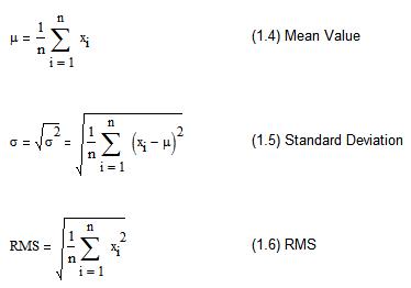

文章开头就给出了计算 RMS 热噪声电压的方程式。还有一种计算 RMS 噪声电压的方法就是先测量大量离散点,然后采用统计学方法估算标准偏差。举例来说,如果我们从模数 (A/D) 转换器中获得大量采样,那么我们就能运用方程式 1.4, 1.5 及 1.6 来计算噪声信号的平均偏差、标准偏差以及 RMS 值。附录中的示例 1.3 显示了在 Basic程序中如何运用上述方程式。我们在附录中还列出了一组更全面的统计方程供您参考。
方程式 1.4、1.5、1.6:离散数据的统计方程

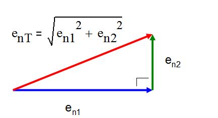

本文最后要介绍的概念是噪声信号的叠加。为了叠加两个噪声信号,我们必须先了解信号是否相关。来自两个不同信号源的噪声信号彼此不相关。举例来说,来自两个不同电阻器或两个不同运算放大器的噪声是彼此不相关的。不过,噪声源通过反馈机制会产生关联。什么是相关噪声源叠加呢?一个很好的实例就是带噪声消除功能的耳机,其可通过累加反向相关的噪声来消除噪声。方程式 1.7 显示了如何叠加相关噪声信号。请注意,就带噪声消除功能的耳机而言,相关系数 C 应等于 - 1。
方程式 1.7: 叠加随机相关信号
方程式1.8: 叠加随机不相关的信号
在大多数情况下,我们都要叠加不相关的噪声源(见方程式 1.8)。在这种情况下叠加噪声,我们要通过勾股定理得到两个矢量噪声的和。图 1.5 显示了叠加噪声源的情况。我们通常可做近似地估计,如果一个噪声源强度为另一个的三分之一,较小的噪声源可忽略不计。
图 1.5: 噪声勾股定理

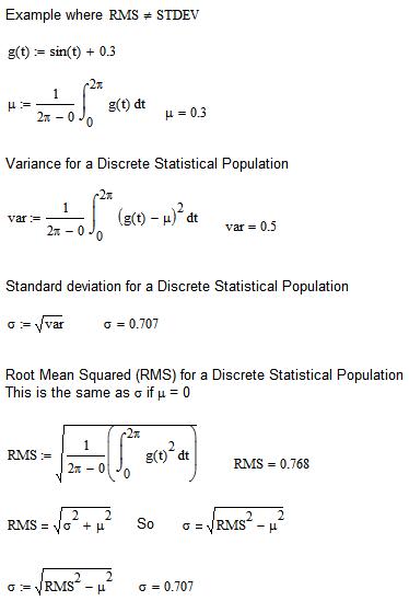

例 1: 本例中,RMS 值与标准偏差不等。通常说来,如果存在 DC 元件的话,标准偏差与 RMS 值不等(即非零平均值)。

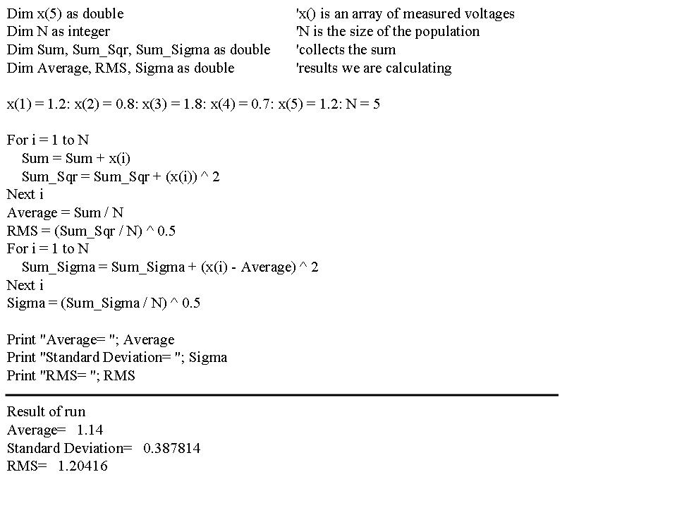

例 3:计算平均偏差、标准偏差及 RMS 值所采用的 Basic 程序

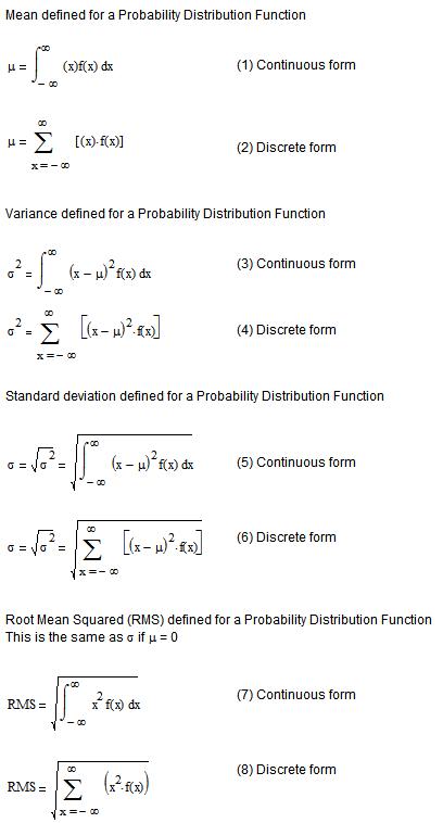

采用概率分布函数的统计方程

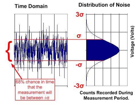

方程式 1.1:热电压

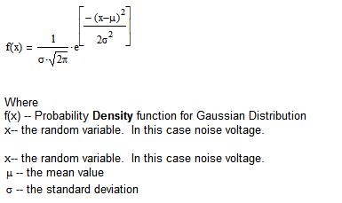

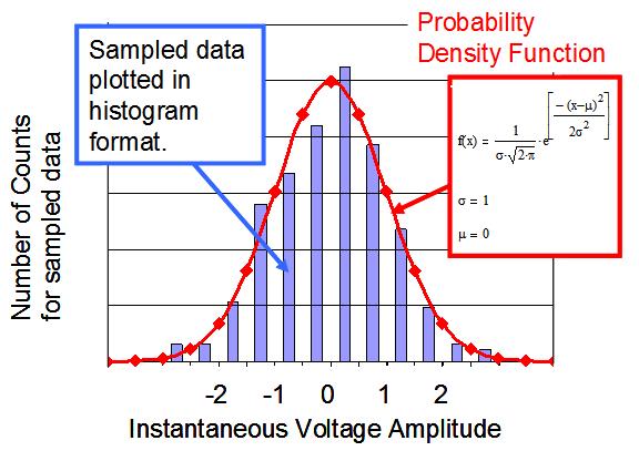

构成正态分布函数的数学方程式称作“概率密度函数”(见方程式 1.2)。根据一段时间内测得的噪声电压绘制出相应的柱状图,从该柱状图,我们可以大致看出函数所表达的形状。图 1.2 显示了测得的噪声柱状图,并给出了相应的概率密度函数。
方程式 1.2: 高斯曲线分布曲线对应的概率密度函数
图1.2: 根据相应的概率密度函数所绘制的分布曲线
概率分布函数:
方程式 1.3: 概率分布函数

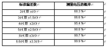

图 1.4: 标准偏差与峰值噪声间的关系
表 1.1: 标准偏差数与测量概率百分比
方程式 1.7: 叠加随机相关信号
方程式1.8: 叠加随机不相关的信号
图 1.5: 噪声勾股定理

附录 1.1:

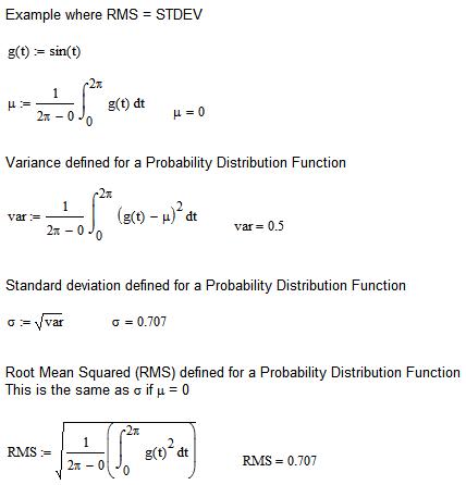

附录 1.2:
例2:本例中,RMS 等于标准偏差。通常说来,如果不存在 DC 元件的话,标准偏差与 RMS 相等(即零平均值)。
附录 1.3:
附录 1.4:
采用概率分布函数的统计方程

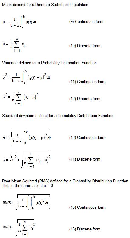

附录1.5:
采用适用于测量数据的统计方程
