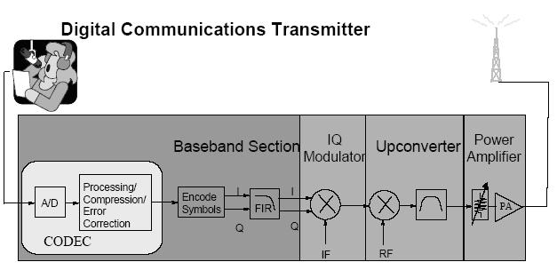

如图1所示,数字通信系统发射器由以下几个部分构成:
CODEC(编码/解码器)
符号编码
基带滤波器(FIR)
IQ调制
上变频器(Upconverter)
功率放大器
CODEC使用数字信号处理方法( DSP)来编码声音信号,以进行数据压缩。它还完成其它一些功能,包括卷积编码和交织编码。卷积编码复制每个输入位,用这些冗余位来进行错误校验并增加了编码增益。交织编码能让码位错误分布比较均匀,从而使得错误校验的效率更高。
符号编码把数据和信息转化为I/Q信号,并把符号定义成某个特定的调制格式。基带滤波和调制整形滤波器通过修整I/Q调制信号的陡峭边沿来提高带宽的使用效率。
IQ调制器使得I/Q信号相互正交(积分意义上),因此它们之间不会相互干扰。IQ调制器的输出为是IQ信号的组合,就是一个单一的中频信号。该中频信号经过上变频器转换为射频信号后,再通过放大后进行发射。
图1. 通用数字通信系统发射器的简单模块图
先进的数字信号处理和专用应用芯片技术提高了数字系统的集成度。现在一块单一的芯片就集成了从ADC转换到中频调制输出的大部分功能。因此,模块级和芯片级的射频测试点会减少很多,发射器系统级和天线端的测试和故障分析就变得更加重要。

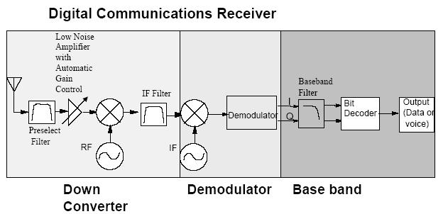

数字接收器(图2)可以用I/Q解调器或者采样中频IF来实现。I/Q解调是由模拟硬件来实现的,在数字射频接收器的设计中比较常见。尽管这种方法很受欢迎,但它有一个潜在的问题:I/Q路径上的增益会不太一致,而且相对的相位偏差也很大(大于90度),进而会导致图像抑制的问题。因此,I/Q解调的方式主要用于单通道基站。
