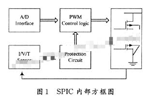

20世纪70年代出现了世界性的能源危机,电力电子技术实现对电能的高效能变换和控制,其发展为节约能源做出了巨大贡献。在电能传输与转换(包括绿色电源产品)中,如何减少能源损耗已成为很重要的研究方向。80年代,新型功率MOS器件和以其为基础的灵巧功率集成电路(Smart Power Integrated Circuit,SPIC)随着微电子技术的进步迅速发展起来,SPIC把控制集成电路与功率MOS器件做在同一颗芯片上[1],具有低成本,高效率,高可靠性等优点,Baliga曾提出SPIC的发展将会引起第二次电子革命。
SPIC集控制逻辑、保护电路、功率器件于一体,如图1所示,在很多领域如电机驱动器,电子镇流器,DC-DC转换器,功率因数校正器,开关电源等都有应用,并体现出了明显的优势。

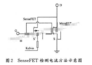

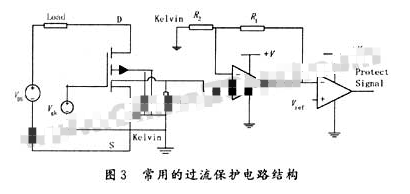

用SenseFET进行电流检测,即是用SenseFET与功率器件主体(以下称Main FET)并联,图2为此方法的示意图,图中Kelvin线表示考虑了电路中的电流流过金属线造成的电压差的影响[5]。通常SenseFET的宽度远小于MainFET的栅宽,比例越小,功耗越小,但是电流检测准确度也会降低,因此要在功耗和准确度之间取合适的值,通常取n=1:1 500,功率MOS是许多单元并联构成,电流完全按照单元数多少来分配,如果假设Vsense很小,可以忽略其对SenseFET源极电位S’与Main FET的源极S的电位差,那么在SenseFET上流过的电流可近似为功率器件电流的1/n,用此方法进行电流检测的过流保护电路[6]如图3所示。
图3中Rsense上得到的反映电流变化的电压Vsense,经过放大得到电压V,再与基准电压进行比较,如果电流超过额定值,保护电路将输出保护信号Protect signal来关断功率器件。

(1)源极连线电阻和PAD电阻的不同,也就是MainFET的大电流流过金属线产生的压降与SenseFET不同造成的误差,此处可用Kelvin连线降低该误差。
(2)电流比例因子n的变化,如果不能忽略Rsense的大小,那么SenseFET源极电位S’与Main FET的源极S的电位差将使比例因子n’变大[7],见图2所示,工作在线性区的SenseFET电阻见公式(1):
RS=L/WμCOS(VGS-VT) (1)
由于Rsense的加入,n’变化为公式(2)所示,比n有所增加。
(3)温度变化引起的电流检测的误差:由于温度的变化,带来的阈值电压以及Ron变化,从而影响了电流检测的准确性。
