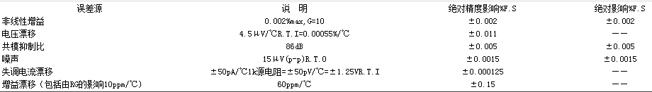

3.3 误差调整
AD522所提供的0~1V输出电压无静差变频器是一个1kΩ的不平衡源。AD522B的工作温度范围在0~50℃时精度较高。表2列出了误差源及共对系统精度的影响。
表2 误差源对系统精度的影响
当对绝对精度的影响不超过±0.2%时,允许使用8位校准操作。在计算机或微处理器控制的数据采样系统中,自动再调整操作可使增益和失调漂移产生的噪声值为零。此时,失真和共模抑制比是仅有的误差源。在这种情况下,使用12位操作可达到预期目的。
下面对AD522的三种常见误差进行说明:
(1)增益误差
通过调整RG可使绝对增益误差为0。在超出工作温度范围时,内部电阻的变化会引起增益漂移。但由于增益漂移的影响是线性的,因而不会降低分辨率。一个“智能”系统在自动循环校正过程中一般可以对这些误差进行较正。在G=10时,AD522的非线性增益不会超过0.002%。
(2)失调漂移和引线电流误差
AD522的输入部分采取了专门的措施来降低失调漂移。当传感器不平衡阻抗小于2kΩ时,失调电流漂移引起的误差远小于失调电压漂移引起的误差,因而可以忽略。在大多数应用中,虽然补始补偿电压是由激光置零的,但在进一步校正初始系统偏置电压时仍需要采取其它措施。在以上例子中,总补偿偏置漂移只有±0.014%,因此不会影响分辨率(可由自动循环校正调整实现)。
(3)共模抑制比和噪声误差
因为共模抑制比和系统的噪声引起的误差不能校正,所以对共模抑制比和系统的噪声特性必须有严格的要求。AD522的共模电阻是通过自动激光调整的薄膜电阻,其稳定性很好。但是,有必要进行有规律的再校准以保持性能。在一般情况下,未经过调整的共模抑制比和噪声引起的误差占整个增益的±0.0065%,因此这也是分辨误差的主要原因之一。

3.3 误差调整
表2 误差源对系统精度的影响
(1)增益误差
(2)失调漂移和引线电流误差
(3)共模抑制比和噪声误差
