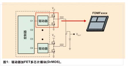

多芯片驱动器加FET技术
用于计算和通信系统的典型多相位DC/DC降压转换器一般采用一个控制FET(上桥)和一个或两个同步FET(下桥)以及若干栅极驱动器。这种方案被称为“分立式解决方案”。过去数年中,已有的分立式设计在功率效率方面取得了长足的进步。
制造业在封装领域的进展扩大了对无脚MOSFET封装的采用。DC/DC工程师现能进一步提升其电源的电流容量。例如,在笔记本电脑和服务器中,从S08和DPAK器件到热增强型封装技术的转移正在顺利进行。
由于分立式解决方案无法满足对更高功率密度的要求,也不能解决较高开关频率下的寄生参数影响问题,因而大大推动了多芯片模块(MCM)的发展。这些普遍被称为DrMOS的MCM在相当长的一段时间内一直是业界评估的重点。减小外形尺寸的趋势把计算和通信系统推向MCM领域。而且,这些器件的性能也等同甚至优于分立式解决方案。
MCM技术成功的主要原因在于:
- 采用无脚封装,热阻抗很低。
- 采用内部引线键合设计,尽量减少外部PCB布线,从而降低电感和电阻PCB寄生元素。
- 采用更先进的沟道硅(trench silicon)MOSFET工艺,显著降低传导、开关和栅极电荷损耗。
- 兼容多种控制器,可实现不同的工作模式,尤其是不连续电流模式以提高轻载效率。新的DrMOS器件带有低驱动禁用功能,可关断下桥FET。
- 针对目标应用进行设计的高度优化。
- 最重要的是驱动器、FET、二极管和LDO的集成。

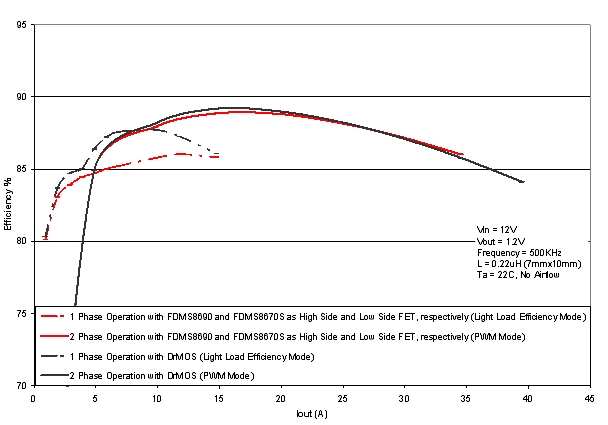

效率:现在的计算设备有大部分时间都处于各种不同的状态中,因此,驱动器加FET MCM能针对重载而忧化并进行轻载效率管理遂显得非常重要。图2对分立式解决方案和飞兆半导体的DrMOS解决方案进行了比较。
图2:DrMOS与分立式解决方案的效率比较。
当中的应用适用于两相笔记本电脑的CPU内核供电。面对处理器的深度睡眠信号,控制器会采用单相工作。在单相工作时,电源会自动利用不连续传导模式(DCM)来提高轻载效率。这时,由于电感纹波电流下降至小于零,外部PWM控制器关断同步FET,于是体二极管阻断反向传导。开关频率随负载电流减小而降低。在计算设备的核心电源中,这种控制器方案越来越流行。
新的DrMOS MCM将采用一个低驱动禁用引脚,用于不连续传导工作模式。在这种特殊的评估中,MOSFET和DrMOS中的驱动器已针对笔记本电脑的峰值功率级进行优化。而在两相工作期间,电源完全工作在PWM模式下。取决于其目标应用,MCM解决方案在所有负载电流上的总体效率等同或优于分立式解决方案。
功率密度:通过集成和提高开关频率可以增加功率密度。例如,若把开关频率提高到500KHz,图2中的电源便可采用7x10mm(长度x宽度)的电感。相对于300KHz笔记本电脑普遍采用的11x11mm(0.3µH–0.5µH)电感,这是个显著的尺寸减小,即是电感面积可减小超过30%!更低的电感值也意味着更低的DCR损耗。更高的开关频率有助于电容器数目的减少。
热性能:随着电源越来越密集,热限制变得愈发显著。利用集成式MCM来实现更好的热性能显得更加困难。大多数DrMOS MCM的性能都可与分立式解决方案媲美。图2是DrMOS解决方案与两种分立式热增强型S08 MOSFET进行的比较。在每相18A的输出电流下,DrMOS的温度只高出7ºC,部分原因是基于目前先进的封装技术。
