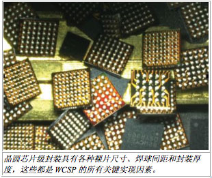

晶圆芯片级封装 (WCSP) 去掉了许多传统的封装步骤,例如:裸片焊接、引线接合以及芯片级倒装片 (flip chip) 连接工艺等。这种方法使半导体客户加速了产品上市进程。WCSP应用正扩展到一些新领域,并逐渐出现基于引脚数量和器件类型的细分市场。集成无源分立RF和存储器件的WCSP应用也正扩展到逻辑IC和MEMS。但是这种发展也带来了许多挑战,包括裸片尺寸和引脚数的增长对板级可靠性所产生的影响。本文将介绍我们当前面临的诸多挑战,以及集成化和硅过孔 (TSV) 技术等一些未来发展趋势。
WCSP在过去十年获得了长足的发展,已成为主要尺寸封装之一。WCSP专业技术公司已经从一些小公司发展成为大型封装分包商,以及一些拥有150mm、200mm和300mm 制造能力(制造能力和赶超能力需求迅速增长)的大型集成器件厂商。由于早期的一些用户集成了无源器件和分立器件,使应用空间也获得了相当大的增长。
由于WCSP已经发展成熟,大型裸片和器件类型变得多样化。在整个发展过程中,始终保留着一个关键属性:在不使用倒装片底层填充 (underfill) 的情况下获得可靠性(限制裸片尺寸)。
焊球间距始终主要为0.5mm,而大批量生产时仍为0.4mm。0.3mm的凸焊能力已得到证明,但其采用受到安装表面贴装技术 (SMT) 工具集功能、基板成本以及倒装片底层填充潜在需求的阻碍。
材料组合以及对工艺条件的理解能力都已得到提高。这些反过来又支持更高的可靠性,以及敏感器件更低的固化温度,例如:存储器等。

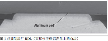

设计。WCSP供应商在从焊盘到区域阵列范围 (area array pattern) 的什么地方构建布线所需的RDL存在争议。晶圆加工厂方法(请参见图1)中,通常将一个额外增加的铝层用于这种连接。这种方法的缺点是凸块支持会占用很多的顶层金属面积。

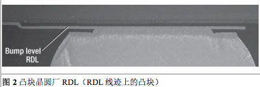

最常见是使用铜的凸块晶圆厂RDL(请参见图2)方法。这种方法具有更高的电流密度和可靠性,因为可以使用更厚的电介质和金属层。凸块晶圆厂RDL还允许将出货晶圆分成不同的封装类型,包括传统的引线接合封装或者WCSP,其为产品开发阶段理想的选择,因为可以很容易地生产电气特性的快速批量样片。相同器件可以使用不同方法时,客户会根据散热额定值、单价以及最适合其应用的尺寸来选择某种封装。未来,随着晶圆厂采用一些创新型铜工艺解决方案/结构,并增加更厚的电介质容量,业界对于从单独凸焊厂向晶圆厂转移的这一过程可能会进行重新评估。

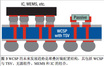

随着WCSP的发展,我们将见证TSV互连技术的融合,其提供有源端到裸片后端的电气连接。这种能力允许IC或者其他组件(MEMS、无源组件等)堆叠,从而构建起高集成度的芯片组或者系统级封装 (SiP) 系统。
针对CMOS图像传感器 (CIS) 和 MEMS 产品的一些TSV型解决方案已经投产,同时将这种技术用于那些要求高性能、低功耗、异构功能集成、小体积和低成本的产品应用很有益处。
图3描述了堆叠WCSP封装概念。底部TSV晶圆可以是一个有源WCSP器件(一个中介层)或者是一个集成无源中介层,而顶部则可以为一个IC、MEMS器件、分立无源器件或者另一个此类器件。
由于这种堆叠WCSP封装组装的配置结构和方法有很多种,因此在选择产品集成流程或路径以前,需要仔细考虑集成方案、可靠性问题、商业模式(供应链)和成本。就TSV制造来说,较普遍的流程是“中间过孔”工艺(BEOL层中晶圆变薄以前形成的过孔),然后是“后过孔”工艺(完成包括变薄等WCSP晶圆处理以后形成的过孔)。
后过孔工艺成本较低,因为TSV和后端RDL同时生产。要求细间距和更小过孔直径时,中间过孔工艺具有优势;这些要求的目的是获得高性能,以及实现芯片尺寸符合要求。随后,堆叠组件的组装涉及使用引线接合、SMT或者倒装片工艺的连接,之后是二次成型步骤(如果需要)。另外一种可能性是,最终封装仅为一种独立TSV-WCSP,各种组件堆叠在其上面,同POP(堆叠式封装)类似,也可以简单地将其嵌入到基板或PCB层压板中。

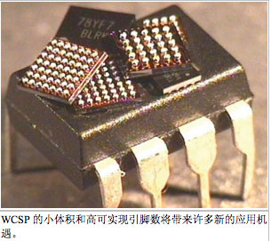

对于那些寻求更低成本和更短产品上市时间的一些客户来说,WCSP具有明显的优势,但却并非没有挑战。随着时间的推移,WCSP将会不断发展,对它的需求也会不断增加。我们今天面临的挑战正逐一得到克服,为新一代封装铺平了道路——包括集成技术和3D结构,它们将会为半导体产品增加更多的功能。
