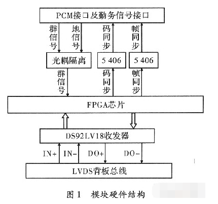

PCM解码板硬件结构,如图1所示。

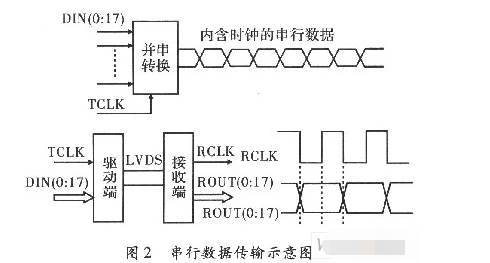

PCM解码板接收到上位机上传PCM数据命令后,输出帧同步信号给数字量变换器,并接收数字量变换器输出的PCM串行数据,在码同步信号的配合下,将PCM串行数据经FPGA串并转换后写入FPGA中的发送FIFO(First In First Outmemory先进先出存储器)中。LVDS总线物理层将FPGA中的FIFO内数据包的数据和时钟信号编码为20位串行数据上传。串行数据传输示意图,如图2所示,TCLK为发数时钟,RCLK为解串时钟。

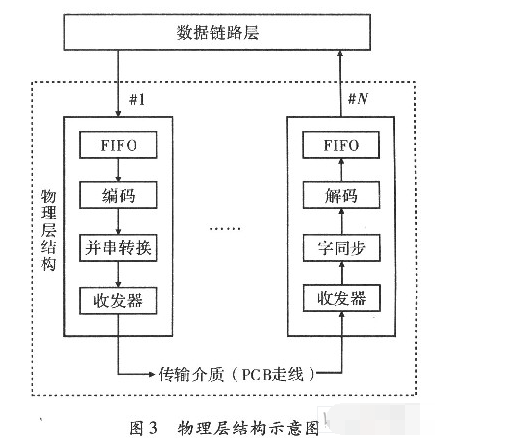

LVDS总线采用DS92LVl8专用接口芯片,连接构成两对LVDS信号,一对用于发送,一对用于接收。物理层在发送端将时钟信号用18 bit/20 bit编码方案嵌入数据中以达到高速数据率;在接收端将串行数据流中的数据和时钟分离,然后对串行数据进行采样,从而在接收端恢复了串行数据。通过搜寻同步字符进行字同步,数据流恢复到和发送端编码后的数据流相同,该数据流再经解码,恢复原始数据,写入接收端的FIFO内,等待数据链路层的进一步处理。
物理层除了收发器(DS92LV18芯片)和传输介质(PCB走线)外的所有模块均在FPGA中实现。物理层结构示意图,如图3所示。
LVDS两对低压差分信号无论其传输介质是电缆还是PCB走线,都必须与终端匹配,以减少不希望的电磁辐射,提供最佳的信号质量。通常一个尽可能靠近接收端的100 Ω终端电阻跨在差分线上即可提供良好的匹配。电路设计中,输入差分线对离开DS92LV18集成芯片后立刻尽可能地相互靠近(距离(2)数据链路层。

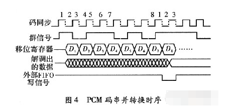

PCM解码部分用于接收数字量变换器输出的PCM串行数据并将数据串并转换。该部分需产生两种勤务信号,帧同步信号:周期为25 ms,码宽8μs;码同步信号:频率81.92 kHz,占空比50%,用于数字量变换器内部的时序控制。每8个一组的码同步信号称作一路,在每帧中从第1路开始排到128路结束。模块接收的群信号是串行“0”“1”码,为不归零码。PCM解码部分工作原理:根据帧、码同步信号时序特征,FPGA生成一个数据时序进程,在时钟信号的推动下通过地址推进来输出帧、码勤务信号。数字量变换器输出的串行PCM数据流在码同步信号作用下,通过移位寄存器转换为8位并行数据,通过写信号WR同步将解得的并行PCM码写入到FIFO中。串并转换的工作时序,如图4所示。
经多次测试,上位机读回的数据按照副帧结束标志EB 90两个bit和帧结束标志14 6F两个bit所组成数据格式的结果与设计要求吻合。
