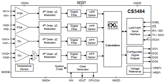

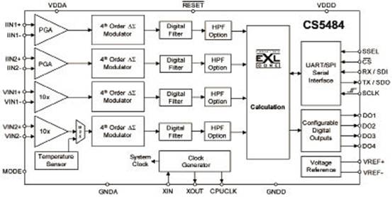

图1 CS5484方框图

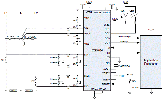

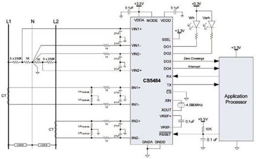

图2 CS5484典型连接框图(单相三线I2S电表)

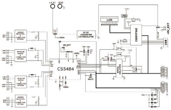

图3 CDB5484U评估板方框图

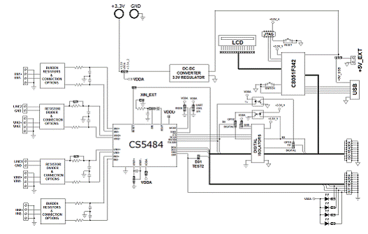

图1.CS5484方框图
图2.CS5484典型连接框图(单相三线I2S电表)

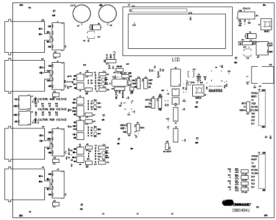

图3. CDB5484U评估板外形图
图4. CDB5484U评估板方框图

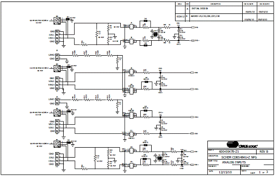

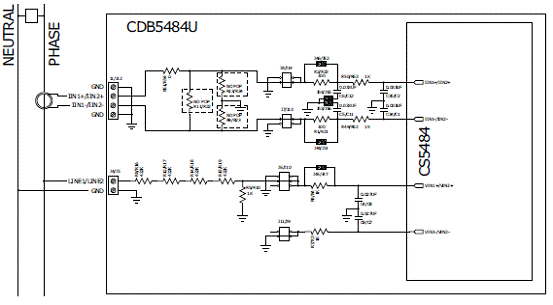

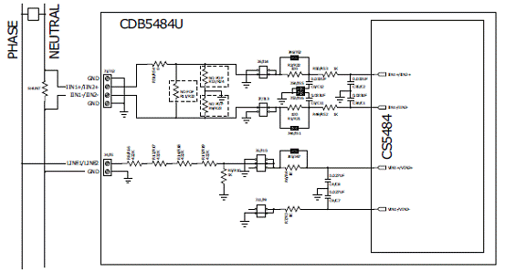

图8. CDB5484U评估板电路图:模拟输入

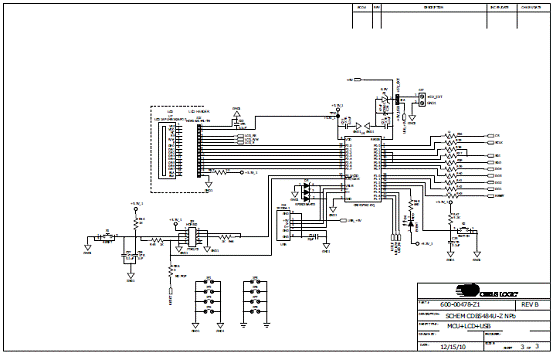

图10. CDB5484U评估板电路图:MCU和USB接口

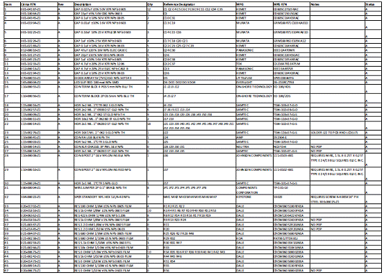

CDB5484U评估板材料清单:
图11. CDB5484U评估板 PCB元件布局图:顶层

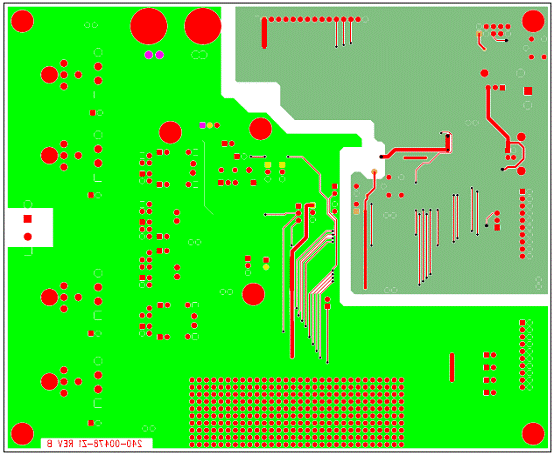

图12. CDB5484U评估板 PCB走线图:顶层
图13. CDB5484U评估板 PCB走线图:底层

图1 CS5484方框图
图3 CDB5484U评估板方框图

图1.CS5484方框图

图4. CDB5484U评估板方框图

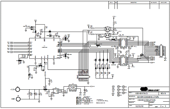

图9. CDB5484U评估板电路图:CS5484和插座

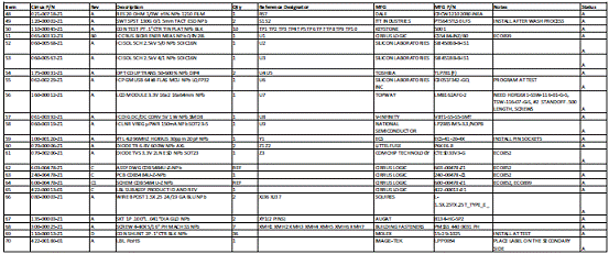

CDB5484U评估板材料清单:
