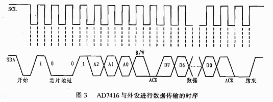

AD7416采用I2C串行总线和数据传输协议来实现同外设的数据传输。在数据传输过程中AD7416作为从器件通过数据输入/输出线SDA以及时钟信号线SCL与总线相连。其传输时序如图3所示。当SCL保持高电平时,SDA从高电平到低电平的跳变为数据传输的开始信号,随后传送AD7416的地址信息的读/写控制位。其地址信息的格式为:100A2A1A0R/W。 根据A2A1A0的不同编码,最多可允许8片AD7416挂接同一个串行总线上。读/写控制位为1时,表示对AD7416进行读操作,为0时,则表示进行写操作。当每个字节传送结束时,必须在收到接收数据一方的确认信号(ACK)后方可开始下一步的操作。然后在地址信息和读/写控制位之后传送片内寄存器地址和数据。最后,在SCL保持高电平的情况下,当SDA从低电平跳变到高电平时将终止数据的传输操作。
