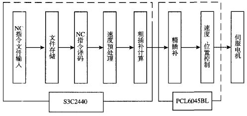

1 系统总体设计
嵌入式四轴运动控制器主要由硬件部分和软件部分构成。
硬件主要包括S3C2440嵌入式主控板和PCL6045BL运动控制板两个部分。S3C2440嵌入式主控板和PCL6045BL运动控制板之间通过通用的IDE通信接口进行连接。
软件方面在硬件平台的基础上移植S3C2440实时嵌入式操作系统,设计Boot Loader、外设驱动以及运动控制系统的应用程序。采用上述的软硬件平台,嵌入式运动控制器可以达到开放性能好、精度高的要求。本嵌入式四轴运动控制器的结构如图1所示。
图1 嵌入式四轴运动控制器的构成
ARM具有丰富的片内外围电路,如USB接口、IIS接口、LCD控制器等,在人机界面的显示、通信接口以及系统移植方面具有更强大的功能。PCL6045BL运动控制芯片速度快,可靠性高,性能好,在运动控制方面有很大的优势。
实时操作系统μC/OS-II包含了实时内核、任务管理、时间管理、任务间通信同步和内存管理等功能,可以使各个任务独立工作,互不干涉,很容易实现准时而且无误地执行,使实时应用程序的设计和扩展变得容易,使应用程序的设计过程大为减化 。将S3C2440处理器、PCL6045BL 以及μC/OS-II三者的优势应用到本嵌入式四轴运动控制器中可以使其具有强大的功能,并缩短开发时间。
本嵌入式四轴运动控制器以S3C2440为主控平台,在ARM上移植μC/OS-II实时操作系统来进行人机界面的显示、I/O的管理、任务问的通信、指令的编译等工作。PCL6045BL运动控制模块主要负责位置控制,插补驱动,速度控制。用户的指令通过S3C2440指令编译系统的编译,通过与PCL6045BL之问的专用通信接口来控制DSP运动控制芯片发出脉冲以达到使伺服电机高速运行。

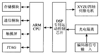

2.1 系统硬件平台设计
在控制系统中,以S3C2440处理器为主控核心,PCL6045BL运动控制芯片为从CPU,构建的嵌入式运动控制器结构如图2所示。
图2 系统硬件
S3C2440是一款16/32位ARM920T RISC处理器,它实现了MMU、AMBA总线和独立的16 KB指令和16 KB数据哈佛结构的缓存,每个缓存均为8个字长度的流水线。S3C2440提供全面的、通用的片上外设,不需要配置额外的部件。
PCL6045BL运动控制芯片,由NPM公司生产,是一种通过总线接收CPU命令、并产生脉冲控制步进电机或脉冲驱动型伺服电机的CMOS大规模集成芯片,可提供多种输出运动控制功能,包括连续、定长、回原点等输出方式。PCL6045BL可以实现2~4轴线性插补及任意两轴圆弧插补。
在这种主从结构框架基础上,主CPU S3C2440主要负责数据的存储、人机界面的显示、网络通信等管理工作。从CPU PCL6045BL输出的脉冲发送给4个轴的伺服驱动器。S3C2440只需要通过发送简单的指令给PCL6045BL,便可实现各种控制功能。

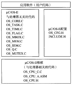

3.2 μC/OS-II在S3132440的移植
嵌入式实时操作系统μC/OS-II是一个源代码公开的多任务实时操作系统内核,它简化了应用软件的设计,使控制系统的实时性得到保障。良好的多任务设计,有助于提高控制系统的稳定性和可靠性。所谓移植,就是通过修改操作系统内核与处理器相关部分的源代码,使一个实时内核能在微处理器或微控制器上运行。μC/OS-II的文件系统结构包括核心代码部分,配置代码部分,处理器相关代码部分,如图4所示。其中处理器相关代码部分包括OS_CPU.H,OS_CPU.A.ASM,OS_CPU.C.C 3个文件。将μC/OS-II移植到S3C2440只需要修改与处理器相关的代码即可。

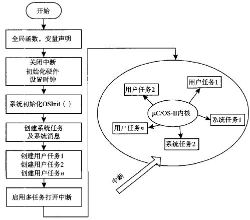

3.3 系统应用程序设计
实时应用程序的设计过程包括如何把问题分割为多个子任务,每个子任务都是整个系统的一部分,都被赋予一定的优先级,有自己的一套CPU寄存器和堆栈空间。一个任务,也叫一个线程,是一个简单的程序,该程序可以认为CPU完全只属于自己。在本设计中将任务划分为人机界面的设计、数控指令编译解释、伺服单元采集任务、状态监视等。μC/OS-II可以按照优先级启动各个任务,并通过内核来完成任务之间的调度。系统的基本流程如图5所示。
图5 用户程序流程
S3C2440根据系统的应用程序对指令进行解释,调用运动控制函数,继而PCL6045BL发出脉冲控制伺服电机去控制执行机构动作,实现运动控制的结果。

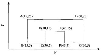

4 实例分析
上位机通过RS485总线与S3C2440连接,把NC指令文件输入到ARM 中,经过NC代码解释器,变成PCL6045BL能够识别的代码,从而完成规定的运动控制功能。用NC代码编写如下加工程序:
N001 COO X15 Y25//起始点选定
N002 G18//XY平面选择
N003 G90 G01 X15 Y5//准备直线插补
N004 X30 Y5//(15,5)到(30,5)
N005 X30 Y15//前行至点(30,15)
N006 X45 Y15//前行至点(45,15)
N007 X45 Y5//前行至点(45,5)
N008 X60 Y5//前行至点(60,5)
N009 X60 Y25//前行至点(60,25)
N010 X15 Y25//回到始点(15,25)
根据上面所给的代码可以完成如图7所示的多点之间直线插补的功能。
