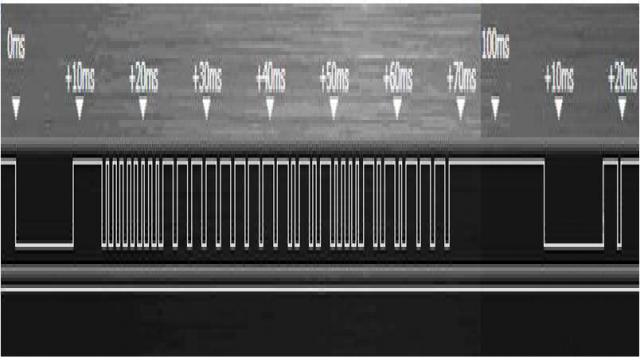

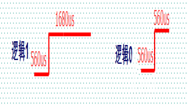

NEC 码位的定义:一个脉冲对应560us的连续载波,一个逻辑1传输需要2.25ms(560us脉冲+1680us低电平),一个逻辑0的传输需要 1.125ms(560us脉冲+560us低电平)。而遥控接收头在收到脉冲时为低电平,在没有收到脉冲时为高电平,因此,我们在接收头端收到的信号 为:逻辑1应该是560us低+1680us高,逻辑0应该是560us低+560us高。如下图:
NEC 遥控指令的数据格式为:同步码头(引导码)+地址码+地址反码+控制码+控制反码。同步码是由一个9ms的低电平和一个4.5ms的高电平组成,地址码、 地址反码、控制码、控制反码均为8位数据格式。按照高位在前低位在后的顺序发送。采用反码是为了增加传输的可靠性(可用于校验)。下图是我们按下按键2 时,从红外接收头端测到的波形:
在 图中可以看到,在100ms之后,我们还收到了几个脉冲,这是NEC码规定的连发码(由9ms低电平+2.5ms高电平+0.56ms低电平和 97.94ms高电平组成),如果在一帧数据发送完后,按键仍没有松开,则发送重复码(连发码),可以通过统计连发码的次数来标记按键按下的长短/次数。

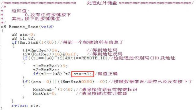

在该实验remote.h文件中,定义了3个函数:Remote_Init();、TIM4_IRQHandler();、Remote_Scan();。

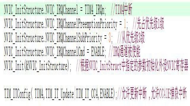

1、Remote_Init();

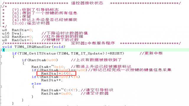

这里要注意中断优先级,定时器4的两个中断,溢出(更新)中断,捕获事件中断的优先级是一样的。意思就是,他两谁也不能打断谁,例如A在执行时,B就不会产生中断。这里很重要,很重要,很重要!
2、TIM4_IRQHandler();

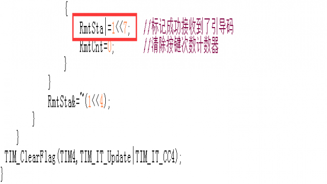

注意上图中画红框的状态标识,下面解析一下此中断服务函数(该终端服务函数中有两个中断,溢出中断和捕获中断):

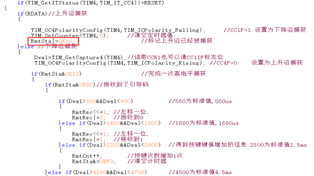

1、先看捕获中断,Rmtsta刚开始时为0,当发生一次上升沿捕获时(RDATA对应的引脚得到一个高电平),先把捕获事件配置为下降沿捕获,然后Rmtsta=0x10,标记了上升沿已经被捕获;
2、当有下降沿到来时,将CCR1寄存器的值赋给Dval变量,并再将捕获事件配置为上升沿捕获;补充:像这样上升沿捕获和下降沿捕获交替使用,是为了捕获到高电平持续时间。
3、注意:只有当接收头收到了引导码后,才进行解码。故先判断Dval的值是不是在4200us~4700us之间,如果在,就将Rmtsta|=1

1、Remote_Init();
