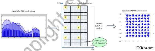

如下图1所示,4G无线通信系统基础技术是OFDM。OFDM系统信号是时频域都存在的阵列信号。时频域信号间的变换,信道估计与MIMO检测等大量阵列信号的处理,需要大量并行的矢量处理。高度并行的矢量处理器正应OFDM系统阵列信号处理需求而生。 多核多线程内核加上向量处理器是4G基带芯片架构的大势所趋。
图1:OFDM系统阵列信号处理示意图

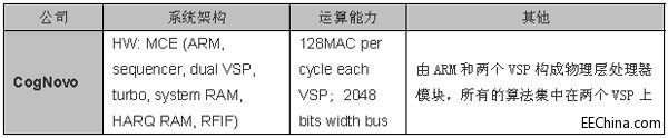

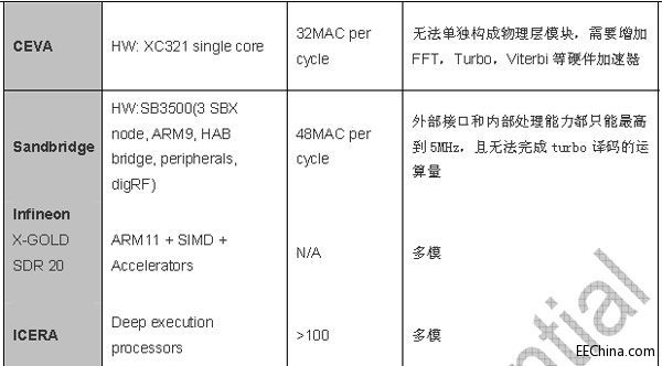

从已发表的有关无线终端基带处理器的文献和资料来看,业界在可编程和矢量处理应用方面已有许多进展,有如表1所示。
表1:基带处理器中的处理能力
其它的还有IMEC 的ADRES,Michigan University 的ArdBerg等。

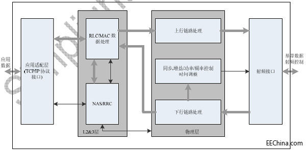

2.1 无线通信终端基带平台的抽象架构

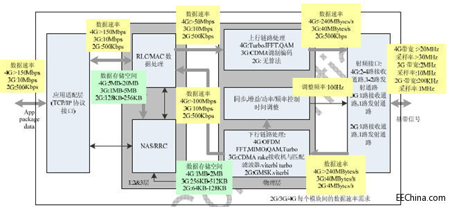

图2:无线通信终端基带平台的抽象架构
功能需求如上图2所示,所有的终端基带系统都需要完成:
● 跟射频信号的接口以及对射频电路的频率和增益的控制;
● 对上下行链路信号的处理,调制解调电路(或者算法),接收均衡与解码电路(或者算法),对增益/频率/功率的环路控制;
● 对通信链路的建立保持释放等高层协议功能。
这些功能在不同的芯片上,构建不同的系统架构时,会有不同的软硬件的分工。
2.2 2G/3G/4G系统的性能需求
图3:2G/3G/4G系统性能需求示意图
2G是以语音通信为主的系统,3G是兼顾语音通信和数据通信的系统,4G是以高速数据通信为主体的系统。2G空中接口的带宽小于200khz,能提供几百Kbps的数据流量;而3G带宽约2Mhz,提供几MBps数据流量;4G带宽高于20MHz,提供超过100MBps数据流量。2G和3G射频接口简单,1个接收通道,1个发射通道,基带信号的采样率2G在1MHz左右(以4倍过采样为例),3G约10MHz;4G的射频接口有MIMO的模式,2--4个接收通道,1--2个发射通道,且基带信号的采样率大于30MHz。系统的基础技术2G是GMSK调制方式和卷积码;链路处理算法简单,处理的数据量低;3G 是CDMA调制方式,卷积码加Turbo码,需要采用匹配滤波器和Turbo 解码等比较复杂的算法,但处理的数据量还比较低;4G采用OFDM技术,卷积码加Turbo码,链路处理需要采用MIMO检测和Turbo解码等比较复杂的算法,且处理数据量相对于2G和3G大幅度提高,高层协议栈也需要有较大的数据流量处理的技术。以此为系统性能需求的基础,可以分析得到物理层的运算量2G每秒低于50MOPS的需求量,3G约每秒小于500MOPS,4G超过5000MOPS。高层协议栈处理,2G约每秒10MOPS左右,3G每秒小于100MOPS,而4G超过1000MOPS。对缓存的数据区域的需求:2G物理层低于128KBytes,高层协议栈低于256Kbytes;3G物理层小于512KBytes,高层协议栈小于5Mbytes;4G物理层超过2MBytes,高层协议栈超过20Mbytes。

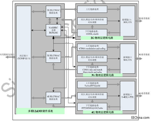

3. 基于定制方式的多模架构设计
由于4G的网络建设还需要一段时间,4G终端芯片在架构设计时,需要考虑以多模的架构兼容2G/3G的需求,以便于终端在网络中移动时可以充分的享用网络的资源。
在2G时代,传统的芯片架构设计方案将其中物理层的部分采用电路逻辑实现,高层协议则由一个可编程的内核电路来运行相应的软件。3G/4G时代,传统的思路是继承前者已有的电路,增加新的电路逻辑来实现物理层的部分,然后增加可编程内核的能力或者多个可编程内核来运行高层协议。于是,形成了如图4所示的传统多模架构。
图4:传统多模基带芯片架构
这种的架构的好处是,开发周期相对短,2G和3G的物理层已经稳定工作,但主要缺陷是逻辑电路的面积也较大,从而导致芯片成本较高。

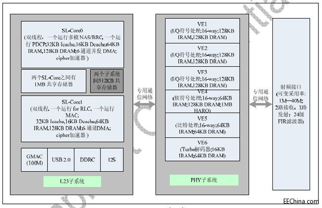

SL3000芯片是简约纳基于对2G/3G/4G终端基带系统的理解,设计实现完成的一颗多模芯片。不同于定制电路(ASIC)的设计思路,SL3000的物理层采用分布式的多个向量处理器的架构,适用于2G/3G/4G多个不同的物理层算法运行;另外一个子系统也是由多个可编程的内核构成,以便于高层多模协议栈软件运行。这两个子系统独立运行在不同的时钟域,根据系统负载可以采用各自最合适的工作频率。

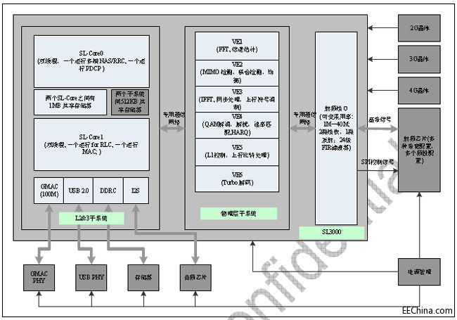

4.1 SL3000的系统框图
图5:SL3000的系统架构
4.2 SL3000子系统功能简介
如图5所示,SL3000内部分为两个大的子系统:L23子系统和PHY子系统。L23子系统由两个SL-Core构成,每个SL-Core子系统中有独自的Cache和RAM,以及DMA控制器和加解密模块。两个SL-Core之间有1Mbytes的共享内存。L23子系统还包含100M的GMAC控制器,USB2.0控制器,DDR 控制器等外设接口,为高速的数据通路提供接口。内核子系统与外设之间通过专有的网络互联互通。

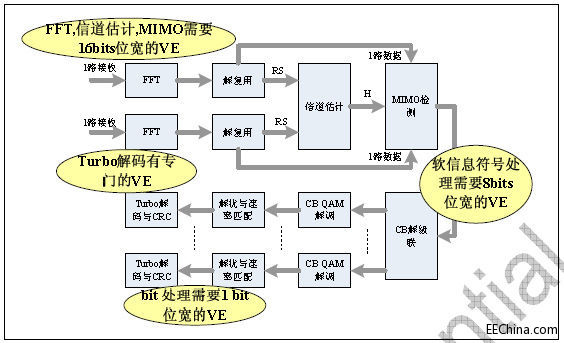

图6:不同信号处理要求不同的矢量处理器结构
PHY子系统由6个VE(Vector Engine)构成。如图6所示,由于在不同的信号处理阶段,信号本身具有不同的特征,需要矢量处理器也具有不同的特征。
其中三个VE是并行处理16位位宽的数据处理器,适用于通信链路中的I/Q数据处理的算法(例如均衡,匹配滤波,MIMO检测,FFT等等);一个VE是并行处理8位位宽的数据处理器,适用于通信链路中的软符号的处理(例如QAM解映射,HARQ软合并等算法);一个VE是并行处理1位位宽的数据处理器,适用于比特编解码算法(例如CRC计算,加解扰等);一个是Turbo解码器,适用于3G/4G中的Turbo码的处理。按照链路处理的需求,比特处理的VE也承担整个物理层调度的功能,它可以通过特定接口访问其他几个VE的内存空间,方便进行整个流程与时序的控制调度。其他几个VE两两之间有特定的通路进行通信互联,以便于数据在多个VE之间按照流水线处理的环节自然流畅地传输。
RFIF接口模块可以适应采样率从1MHz到40MHz的范围,有两个接收通路和一个发射通路,可灵活处理有无MIMO的射频前端接口。同时RFIF模块内有可编程的基准时钟模块,可以通过改变外部输入PLL的基准时钟和时钟倍频参数,提供不同的2G或3G或4G的系统时钟。RFIF模块中有专门的DMA引擎,可以自动完成对外接口与内部存储器之间的数据传输。这里的内部存储器包括了其中两个VE的内存空间和VE之间共享的一块专门的数据存储空间。这个专门的数据通路的设计,为基带数据的输入和输出提供了足够的带宽资源。
L23子系统与PHY子系统之间也通过专有的网络互联。且有一块特定的共享内存挂在这个网络上,L23 子系统的内核与DMA、PHY子系统的VE和DMA也都可以对此共享内存进行访问。这个特定的网络通路和共享内存区域为L23子系统与PHY子系统之间进行大量数据传输提供了足够的带宽资源。

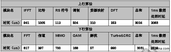

主频330MHz时,各个算法模块的每子帧数据处理所需的平均时间如表3所示:
表3:算法效率实测数据
TD-LTE整个上行1ms子帧的数据处理,需要92892cycles,即3024us@330MHz,整个下行链路处理花费1878110cycles,即3031us@330MHz。由于所有的算法是分布在多个VE 上实现的,几个算法是可以并行处理的,整体1ms处理时延上行是2.083ms@330MHz,下行只有1.52ms@330MHz。在上下行配置为SA17条件下,每5ms有两个上行子帧,三个下行子帧,上行吞吐量达到17.5Mbps,
下行吞吐量达到60Mbps,达到TD-LTE Cat3的上行峰值速率要求。

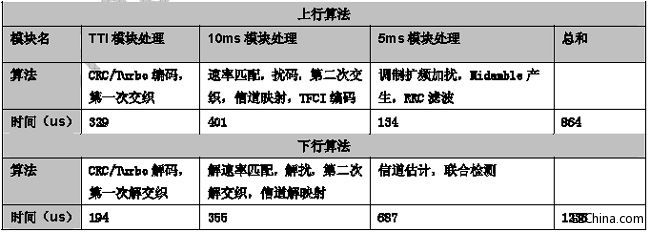

对于TD-SCDMA系统的物理层,以上下行吞吐量分别为384kbps的处理为例,对其性能进行测试。具体测试用例的参数如表4所示:
表4:测试用例参数
主频245MHz时,各个算法模块的每子帧数据处理所需的平均时间如表5所示:
表5:算法效率实测数据
TD-SCDMA整个10ms帧的时间内,在上下行分别达到384kbps流量的条件下,整个上行链路处理花费207053cycles,即864μs@245MHz,整个下行链路处理花费460376cycles,即1236us@245MHz。由于其中不同部分的算法分布在不同的VE上,实际上各个部分是可以并行运行的,真正一帧数据的时延上行小于864μs,下行小于1236μs的,用1/5的运算量就完全满足实时性要求。
