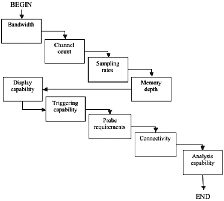

现在的市场上有多种混合信号示波器,但是如果系统地进行评估(参见图1),那么你不难选择出最能够满足你测量要求的示波器。
图1 逐步的分析有助于搞清楚示波器的选择过程
带宽是所有示波器最重要的一个指标,因为带宽决定了你能够以所需的逼真度显示的最高频率。而且,带宽对示波器的价格影响很大。我们已经进入示波器数字化的时代,示波器的带宽不再仅仅是指模拟放大器本身的带宽。为了确保所选择的示波器为应用提供足够的带宽,你必须仔细考虑目前和今后将会观察的信号频率。
