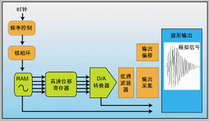

从原理上讲,AWG相当于一台正在播放歌曲的CD机(只不过信号是任意组合的),播放器的探头读取CD上以二进制格式储存的歌曲,数据经过数模转换器,放大后形成声音,连续播放时,数据产生的音乐就可以从模拟喇叭中听到。AWG结构如图1所示,声波数据以二进制形式驻留在存储器中,二进制数值通过主时钟“取样”,同时取样时钟还驱动高速移位寄存器和数模转换器。存储器中保存的数据包含波形的振幅和位置信息,取样时钟的速率和取样数据点总数量决定了信号输出的频率。
所有的波形都是由一系列数据点组成,输出信号频率可用时钟取样率除以波形点总数来确定。对于多周期波形,输出频率=取样率×周期数/波形总点数。例如对最大取样率为每秒4G采样点的AWG来说,如果一个周期用两个点来表示波形,可以产生2GHz信号,同理,每个周期用三个点可以得到1.3GHz信号,用四个点可以得到1GHz信号,并以此类推。由于波形质量直接与波形点总数和所选取样率有关,因此驱动器开发人员要掌握好它们之间的取舍。好在有些AWG内置有应用菜单,可让用户快速建立标准驱动器信号,从而简化了波形的创建过程。
