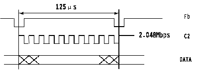

二、PCM编码原理与规则
PCM数字接口符合G.703标准,通过75Ω同轴电缆或120Ω双绞线进行非对称或对称传输,传输码型为含有定时关系的HDB3码,接收端通过译码可以恢复定时,实现时钟同步,其时序关系如图1所示。Fb为帧同步信号,C2为时钟信号,速率为2.048Mbps,数据在时钟下降沿有效,E1接口具有PCM帧结构,一个复帧包括16个帧,一个帧为125μs,分为32个时隙,其中偶帧的零时隙传输同步信息码0011011,奇帧的零时隙传输对告码,16时隙传输信令信息,其它各时隙传输数据,每个时隙传输8比特数据。本设计采用FPGA编程技术来实现PCM编码原理,线路驱动采用LEVEL ONE公司的LXT30芯片来实现。
图1:2M接口基本时序

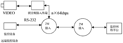

四、机场监视监控网络中低速接入应用
在机场监控设备及环境综合监视监控网络中运用PCM数字中继低速接入设备可以实现图像、语言、信令、监视监控数据等多种媒体信息复接在一条PCM数字中继码流中传输,既可以优化网络结构,又可以提高传输的可靠性。即将动工建设的广州白云国际新机场在进行外场监控、侯机楼监控、货运中心监控、环境综合监控(包括噪音监控)等时,计划采用的设备与本文所述原理相同。图3为模拟机场综合监视监控网络示意图。图中摄像机、麦克风输出的模拟视、音频信号送编码终端按H.320系列标准进行编码,以n×64kbps的速率上E1(2M)专线传输,由于要在E1(2M)码流中插入低速数据,可通过低速接入设备将数据复接在图像语言信号中一起传输到监视监控中心,在中心再还原出各种媒体信息,分别送监视监听网络平台、监测监控网络平台,实现信号监控。
图3:综合监视监控网络示意图
