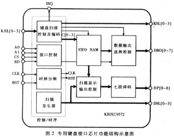

2 专用键盘接口芯片功能结构设计
根据上述专用键盘芯片KB-CORE的功能要求,图2示出本芯片内部应有的结构框图。其工作原理如下:(1)键盘扫描控制及编码电路中内含一个环形计数器。该计数器计数输出至KSL [0~3]端作为键盘扫描信号。每当扫描信号发生变化时,键盘扫描控制器从KRL[0~3]端读入某一行按键的状态信号。如果没有按键被按下,则扫描下一行;如果有按键被按下,则控制器锁定被扫描行,并延迟约10ms去抖动,然后再次扫描被锁定行以确定按键是否误读。如果按键被证实按下,则一直等待直至用户松开该键。与此同时,数字键码将被保存到先进先出存储器,功能键则直接产生中断请求信号IRQ,通知CPU读取键码DBO[0~7]。(2)FIFO RAM中数据容量为16位。每4位对应一个字形符,所以七段LED数码管需要4位。(3)扫描发生器一方面产生LED的位选信号DSL[0~3],另一方面产生扫描显示输出控制电路的位数据选通信号。扫描显示输出控制电路根据位数据选通信号读取FIFO RAM中相对应的数据,然后送七段译码电路输出DP[0~6]驱动LED显示屏的段选信号电极。(4)接口控制电路一方面用来识别CPU的读时序;另一方面用来对地址信号线A1A0译码,实现对输出数据的选择。若A0A,则输出FIFO RAM中的低字节数据;若A0A,则输出FIFO RAM中的高字节数据;若A0A,则输出控制数据(表明ROW、COL、DAT中哪一个被按下);若A0A,则不输出FIFO RAM中的任何数据。

2 专用键盘接口芯片功能结构设计
