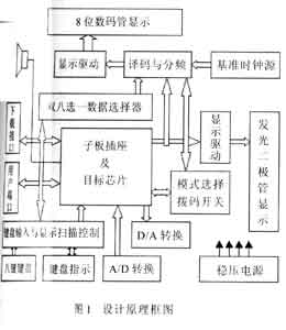

2 系统结构及工作原理
对ASIC器件设计开发的前期工作主要依靠对某种EDA工具软件使用。对于其工具软件和硬件编程语言,必须通过实践锻炼方能熟练使用和达到掌握技巧的程度。对应用系统和目标芯片进行开发,先要使用EDA工具软件所提供的文本和图形输入方式进行描述和综合,并要通过仿真验证。而后的工作就是将设计完成并通过仿真的熔丝图文件对目标芯片下载,并在系统板提供的开发环境中直接进行功能演示。因而下载开发系统的基本结构必须具备输入和输出功能。设计数字电路或系统往往需要多种频率资源,故系统板要提供时钟配置和频率选择功能。而要完成开发系统的复杂工作和模式选择,系统控制功能也是必须的。基于以上思路设计开发的系统电路框图如图1所示。

2.1 主从式结构
本机最大的特点是系统采用主从式开发结构,将目标芯片安装在一个小型转接板上,再将转接子板插到系统母板上配合工作。主系统母板是固定的,对不同的芯片只需换用不同的转接子板,避免了以往开发系统只能对单一型号芯片进行开发应用的弊端,大大拓宽了目标芯片的可选性和开发系统的应用范围。目前设计的开发系统适用于6000门规模的芯片开发,以及LATTICE、XILINX、ALTERA等多家公司的不同芯片。主从式开发结构保证了系统的通用性和易于升级,只要稍加改进就可形成从2000门到100000门以上逻辑资源、从5V 到3.3V、2.5V、1.8V兼容工作电压的系列产品。

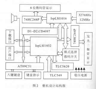

3.1 整机设计
完成整机设计结构如图2所示,电路图和印制版图略。

1 引言
当前在EDA领域,只要具备台式或笔记本电脑并装有工具软件,就可以方便地对可编程ASIC(CPLD/FPGA)进行设计开发,在系统可编程(ISP)器件为我们提供了这种便利条件。ISP方式虽然可以用一根下载电缆代替了编程器,但兼有提供下载和演示环境两大功能的可编程ASIC开发系统对于用户来说仍是必须的。本文提出的主从式下载开发系统可以适配多种目标芯片,具有较宽的开发应用范围,经过几年的教学、科研实践,使用效果良好。
2 系统结构及工作原理
[tr]
[/tr]
