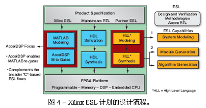

Xilinx ESL计划
ESL设计工具将数字设计的抽象度在RTL的基础上又提高了一步。其中部分工具专门用来将由C/C++开发的系统模型映射到包含FPGA和DSP处理器的DSP系统中。此举的目的是使硬件平台对软件设计者变得透明(图4)。
今年,为了全面解决上述障碍,Xilinx公司和主要的ESL工具厂商携手启动了一个被称为ESL计划的合作项目。这一合作计划的主要目标是赋予设计者软件编程的能力,使他们能够在可编程硬件中轻松地实现自己的想法,而无需学习传统的硬件设计技巧。该计划融合了ESL成员机构的创新,能够加速产品开发进程,推动设计人员采用世界上最先进的设计方法。

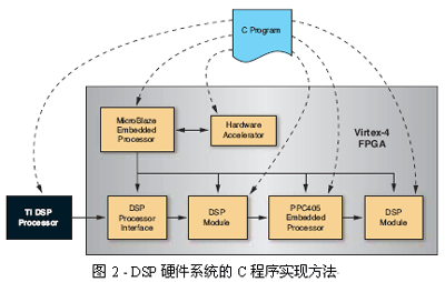

C程序到系统门
在FPGA的应用中,术语“C程序到系统门”特指如下两种实现方法之一——在FPGA架构上直接实现一个DSP模块或为MicroBlaze或PowerPC 405嵌入式处理器创建一个硬件加速器(图2)。
当操作直接在DSP数据路径中进行时,将FPGA作为一个DSP模块来实现操作,能够获得最高的性能。这一方法先将C代码直接综合成RTL代码,然后在DSP的数据通路中对模块进行实体化。你可以使用传统的HDL设计方法,或通过像Xilinx System Generator for DSP这样的系统工具,来进行实体化。这种直接实体化方式,能够让开发人员以最小的开销达到最高的性能。
主流的C综合工具可实现的性能,能够与手写RTL相媲美——但要做到这一点,需要对C综合工具的工作原理和代码风格有详尽的了解。为了达到所要求的性能,通常需要对代码进行修改,并且添加内联综合指令,以插入并行和流水线级。虽然要进行这些改进,但是设计效率还是能够大大提高。C系统模型仍然是驱动设计流程的主要因素。
作为一种替代方案,为Xilinx嵌入式处理器创建一个硬件加速器通常是一个更为简单的方法。在该方法中,仍然主要使用处理器来运行C程序,只是将对性能有重大影响的操作以硬件加速器的形式放置到FPGA逻辑中执行。这是一种更偏向于以软件为中心的设计方法。然而,这一方法会牺牲一些性能。与DSP模块的方法相似,C程序被综合成RTL代码,所不同的是顶层实体被接口逻辑包围,以便能与Xilinx嵌入式处理器的总线相连。这就创建了一个硬件加速器,它能够被调入到Xilinx EDK环境中,并且被软件友好的C程序调用。
对将C程序映射到硬件加速器的性能要求,通常不是那么苛刻。这里的目标是使性能比使用纯软件实现的方法得到提高,同时保持软件友好的设计流程。虽然仍有编码技术和内联综合指令,但通常可以不使用它们就达到所要求的性能提升。
