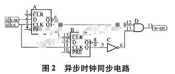

2.2 异步时钟同步电路
设计的过程中,首先要同步异步信号,使触发器不产生亚稳态。采取的方法是以读时钟为基准时钟控制读写数据,由读时钟触发,将写时钟变为写使能来控制FIFO写入数据。如图2所示的触发器电路可以同步异步时钟。
由图2可以看出clk-r和clk-w分别是读时钟和写时钟,两者异步且频率相差很大。通过两级D触发器对这两个时钟进行同步,把写时钟clk-w转变为一个由读时钟clk-r上升沿触发的写使能w-en,由w-en控制写入数据。

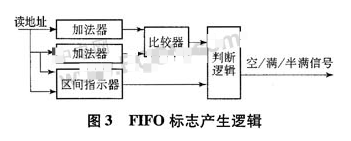

2.3 信号控制电路
同步了读、写时钟后,下一个问题就是如何正确设计空/满/半满信号的控制电路。这些标志的产生是FIFO的核心部分,如何正确设计此部分的逻辑,直接影响到FIFO的性能。MPEG-2/DVB的传送流复用的特殊性,决定着空/满/半满标志产生的原则。FIFO的标志产生逻辑如图3所示。
系统定义了写指针wp和读指针rp,在FIFO写入或者读出数据时开始记数。通过比较wp与rp来产生标志信号。具体实现方法是:定义一个计数器(count)对存人FIFO的数据字节数计数,产生半满信号hf-flag,当FIFO写入一个数据时,计数器加“1”,当从FIFO中读取一个数据时,计数器减“1”,当计数器值大于187时,该FIFO输出一个半满信号。另外,附加了一个并行的区间判断逻辑来控制同步字节的写入。当同步字节syn到来时,写指针wp开始计数,FIFO开始写入数据,这时需要同步判断计数器的值,而这个值应为0或187,从而给wp赋初值,这保证了FTFO中写入的前4个字节即为传送包的包头。与此同时,半满计数器也在计数,当其值大于187时,半满信号HF跳变为1,表明FIFO接收到读使能r-en时,读指针rp开始计数,系统开始从FIFO中依次读取数据,读取完1帧(188 B)数据后,读使能关闭,系统不再读取数据,此时hf-flag也变为0,FIFO的状态又回到了初始状态。
