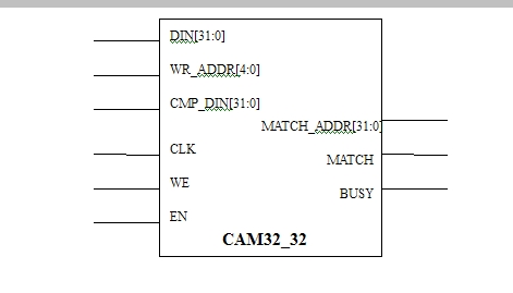

CAM的设计
本设计中,由于要实现几路32B的模式字符串匹配,需要占用大量的RAM存储单元,同时还得为数据包缓存FIFO保留一定的存储单元,综合几家FPGA芯片厂商RAM的存储容量,决定选用赛灵思的Virtex2或Virtex Pro系列的FPGA芯片,因为对于相同规模的逻辑资源和寄存器资源来说, Virtex2或Virtex Pro系列的FPGA芯片的RAM容量比其他厂商都要多几倍。
FPGA中,与RAM存储单元相关的资源有三类:Block RAM、LUT、寄存器。这三类资源可以通过配置和粘合逻辑(Glue Logic)实现为不同类型和位宽大小的单端口/双端口RAM、ROM、CAM、FIFO等。FPGA中CAM的实现和配置非常灵活,CAM是实现模式字符串模式匹配的核心资源。
CAM即内容可寻址存储器。CAM这种存储器在其每个存储单元都包含了一个内嵌的比较逻辑,CAM基于内容寻址,通过硬件电路并行查找,实现快速匹配。一般来说在一个时钟周期内,写入CAM的待比较数据和其内部存储的每一个数据进行比较,并返回与端口数据相同的内部数据存储的地址和是否匹配的标识符。CAM的这种并行处理特性使得它在数据分选领域倍受青睐,被广泛应用在以太网网址搜寻、路由器中的地址交换表、高速数据处理等方面。
CAM对于高速的数据包模式字符串匹配查找操作来说,我们需要足够快的时间来完成,如果按照POS PHY3接口标准来说,必须保证寄存器建立(Setup)时间和CAM一次查找匹配时间之和小于1个周期10ns(一般情况下,FPGA设计中的保持(Hold Up)时间都可以满足,可以不予考虑)。根据FPGA芯片厂商数据手册提供的性能基准数据,我们配置CAM存储器选用的资源是Block RAM,配置的地址匹配类型选择的是非编码地址的多匹配方式(Multi Match Unencoded),选用该项配置的CAM32_32完成一次匹配查找的操作时间为7ns左右,CAM32_32的配置大小是32位位宽,32个存储单元的地址深度。
对于POS PHY3的接口标准来说,数据传输操作周期为10ns,根据性能基准数据,我们因此除去寄存器的建立时间(<2ns),完成一次CAM匹配操作是完全可以和POS PHY3的接口标准相匹配的。根据数据包在POS PHY3接口的传输字节情况和实际设计需要,我们设计了一个CAM-heap来完成数据包的一路32B模式字符串的匹配操作。一个CAM-heap是由4个相同结构和配置的CAM32_32组成。CAM32_32是根据设计需要由自己配置定义的,其配置端口示意图如图3所示。
图3:CAM32_32端口示意图。

MAC3386传输数据包给FPGA与纸带传输数据包类似,只不过在POS PHY3接口传输数据包时是每周期4字符/字节。FPGA进行模式字符串匹配时,在CAM-heap中每周期进行一次4个输入字符串的匹配操作。采用并行操作的原理,使用4个CAM模块一个周期进行4个字符/字节的匹配操作。
举例说明4个CAM单元的操作关系:假设输入数据包的某段内容是ABCD EFGH IJKL,要匹配的模式字符串是CD EFGH IJ,先将要匹配的模式字符串按照一定规则写入4个CAM单元中。数据包传输FPGA时第一个周期传入的是ABCD,第二个周期传入的是EFGH,第三个周期传入的是IJKL,在第二个周期到来后,开始进行字符串的匹配操作。
第二个周期进行匹配时,CAM1输入待匹配的字符串是ABCD(匹配失败);CAM2输入待匹配的字符串是BCDE (匹配失败);CAM3输入待匹配的字符串是CDEF(匹配成功);CAM4输入待匹配的字符串是DEFG(匹配成功),所有的匹配地址都保存于寄存器中。
第三个周期进行匹配时,CAM1输入待匹配的字符串是EFGH(匹配成功);CAM2输入待匹配的字符串是FGHI(匹配成功);CAM3输入待匹配的字符串是GHIJ(匹配成功);CAM4输入待匹配的字符串是HIJL(匹配失败)。所有的匹配地址都保存于寄存器中。
因为我们匹配是8个字符的字符串,因此在第二个周期CAM3匹配成功后,到第三个周期CAM3的匹配成功,根据一定的逻辑关系和算匹配地址中匹配情况,就可以知道该字符串是否匹配成功。
我们把完成一个标准模式字符串匹配的4个CAM称之为一个CAM-heap,一个CAM-heap完成一路字符串的匹配查找。如果一个完整的数据包都流经模式字符串模板后,综合每周期保存匹配地址的寄存器的结果,就可以知道流入的字符串是否和模式字符串匹配。在进行模式字符串的匹配之前,需要先将模式字符串进行4字节的分段,不同段的4个字节写入不同的CAM单元和不同CAM单元的不同地址中。因为一个CAM-heap可以完成一路字符串的匹配查找,因此我们可以设计几个CAM-heap并行操作来完成几路模式字符串的匹配。匹配的模式字符串路数需要根据所选FPGA芯片RAM资源大小来决定。
