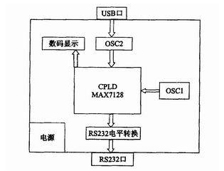

微型压电传感器检测电路是经过前几代仪器的开发经验总结和改进基础上完成的。它摒弃以往TTL集成电路或MCS51单片机为核心电路波动大,稳定性差,电路板绘制复杂,不利于升级换代的缺点,选择使用ALTERA公司生产的复杂可编程逻辑器件(CPLD)MAX7128为核心,基于RS232通信方式的串行接口数据采集分析平台。该系统分为7个模块:电源供电模块,RS-232电平转换模块,振荡电路模块,时钟模块,数码显示模块,MAX7128内核模块。其电路线路板布局如图1所示。
图1硬件结构图
图1中,USB口为压电生物传感器与检测电路相连接的接口;RS-232口为与计算机相连接的接口,将数字化的传感器信号(频率值)上传到计算机,由计算机(PC机)实现传感器信号的实时采集和显示,采集数据程序由VC++6.0编写;OSC1为提供系统工作时钟振荡电路,由TTL芯片和12MHz标准晶振组成,产生1s脉冲信号,作为CPLD工作时钟输入、RS-232通信时序脉冲以及数码管动态显示时序脉冲,准确度高、且精确;OSC2为传感器振荡电路,经过几代反复改良,在气相、液相均能够正常振荡且波形正常,将传感器表面生物反应信号转化成脉冲信号,输入CPLD进行信号数据采集;数码显示采用共阴极8×8段数码管,动态扫描显示当前传感器信号值和简单数据分析判断结果;电源给系统提供直流5V工作电压,含有直流6~15V变成5V稳压电路;RS-232电平转换电路将从CPLD输出的CMOS电平转化为计算机所接受的TTL电平,而且可增加数据传输距离。

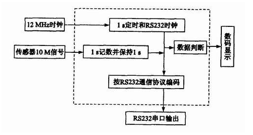

作为系统内核的CPLD,采用VerilogHDL硬件设计语言、MAX+plusII10.1编译系统编写基于Altera公司CPLD(MAX7128)器件的内核程序,设计实现了秒时钟定时、10MHz频率测量、RS-232通信时序发生器、RS-232协议数据通信、频率数据判断简单分析以及数码管动态扫描显示控制等综合功能,其原理如图2所示。
图2CPLD内核原理图

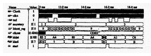

系统仿真结果:为了便于观察,将秒时钟计数判断设置为66C0,得到内核模块的仿真图,如图3所示。仿真图给出了频率采集细节,数码管显示控制以及串行通信控制。
图3CPLD内核仿真图

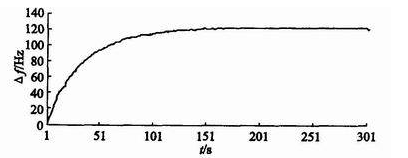

仿真结果吻合了设计思路,把内核程序下载到CPLD(MAX7128)器件中,实际测试过程中,数码管可以正确显示当前传感器的响应信号,使用自己开发的采集程序通过计算机串行通信采集数据数据曲线如图4所示。所采集的数据与仿真情况一致,更进一步验证了设计思路的成功。
图4采集程序实测频率数据曲线
