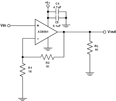

图1所示的是一个增益为2的单电源同向运算放大器时钟缓冲器,图2所示的是它的瞬态响应。按照配置,AD8061的上限约为33MHz,其2ns的传输延迟可与一些专用的时钟缓冲器相媲美。
图1. 同向运算放大器时钟缓冲器
图2. 33MHz频率下,增益=+2的瞬态响应

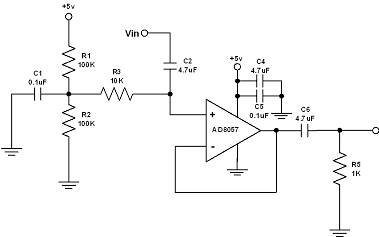

在某些应用中可以使用交流耦合,它允许使用更高带宽的放大器以扩展频率性能。通过将输入和输出偏压至电源电压的中间值,这些放大器可被用于单电源应用中。
图3所示的是使用AD8057高速放大器的设计,这款器件具有325MHz带宽和1150V/μs压摆率,在此电路设置为单位增益。应当注意的是,通过隔直电容C6后,负载上的电压与输入信号Vin上的交流分量相等,且不含直流分量。这个电路的工作频率范围接近100MHz。图4所示的是时钟响应,可以看到当频率高达90MHz时仍然可以维持较好的脉冲保真度。
图3. 交流耦合时钟缓冲器(单位增益)
图4. 交流耦合时钟缓冲器瞬态响应
图1. 同向运算放大器时钟缓冲器
图3. 交流耦合时钟缓冲器(单位增益)
图4. 交流耦合时钟缓冲器瞬态响应
