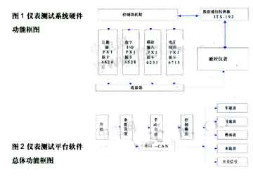

数字仪表测试系统的硬件系统主要包括主控制器、PXI板卡、信号接线盒、数据通信转换板卡、供电电源以及被测试仪表等主要部分。NI提供的PXI模块化板卡设备具有体积小、速度快、易扩展等特点,因此在硬件设计方面我们采用了PxI板卡发生汽车仪表所需的各种信号。汽车数字仪表的里程表和发动机转速表需要采集的是数字脉冲信号,不同的车型由于采用的传感器不同,所输出的脉冲信号高电平从3V~12V不等,为了能够测试设计仪表的信号范围适用性,采用PXI-6624板卡,配合外部供电电路,能够产生仪表所需采集的数字脉冲信号。PXI-6624是工业级隔离的32位定时器/计数器:PXI接口板卡,具有8 路隔离的通道,我们采用Counter0和Counter1作为车速表和转速表的脉冲信号提供通道。燃油表和水温表采集的是模拟信号,PXI-6233能够输出4路10V模拟电平信号,PXI-6713能够输出8路10V模拟电平信号,我们选择PXI-6713的2个模拟输出通道作为信号提供通道。由于仪表上的开关量信号比较多,他们之间产生的干扰随着也比较大,我们选用PXI-8528R对仪表的开关量进行控制,PXI-6528是高速隔离的数字I/O通道,输入和输出通道分别独立,有效的抑制了信号之间的干扰。
仪表参数的标定以及作为CAN节点与车上其他CAN节点的数据通信,采用一块数据通信转换卡来完成,该卡的主要功能是完成串口信号一CAN信号之间的转换功能,开发数据通信转换卡的目的一是为了节约成本,二是考虑到大多数PC没有CAN接口。通过这个板卡对被控仪表的特征参数,如车辆的特征系数、传感器的传感系数、发动机的速比以及仪表的一些标定参数等进行设定。由于目标车型不确定,仪表的一些特征参数需要实车测试才能最后标定,所以该板卡可作为以后仪表参数标定用。整个测试系统硬件功能框图如图1所示。
系统软件设计
仪表测试系统软件采用NI公司的LabVIEW 8.20平台进行设计,本系统采用LabVIEW的图形化程序语言,以一种很直观的方法建立前面板人机界面和程序框图。前面板是用户可见的,类似传统仪器的操作面板,利用工具模板从控制模板中添加输入控制器和输出指示器,控制器和指示器种类可选择。程序框图是支持虚拟仪器实现其功能的核心,对程序框图的设计涉及节点、数据端口和连线的设计。连线代表数据走向,节点则是函数、Ⅵ子程序、结构或代码接口。本测试系统考虑到仪表整体功能测试和模块功能测试的需要,整个系统主要包括界面模块和各个功能测试模块,根据信号类型将仪表功能测试分为:车速表测试模块、发动机转速表测试模块、燃油表测试模块、水温表测试模块、开关量测试模块、CAN通信测试模块以及参数设置模块等主要功能模块。汽车仪表测试系统的软件总体功能框图如图2所示。

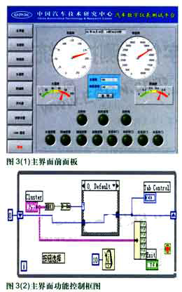

界面模块
测试平台左侧是各种模块功能测试的切换按键,可以切换到单个功能模块的测试项目。右侧主界面模拟汽车仪表板的显示界面,如车速表、转速表、水温表、燃油表、里程指示以及各种报警和开关信号等信息显示。在进行测试实验中,工作人员通过主界面即可观测到仪表测试的整体功能,主界面如图3所示。

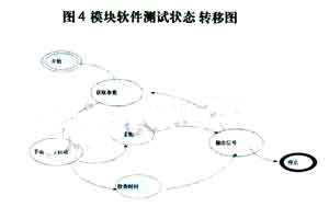

车速表的测试需要预先了解设定目标车型的特征参数,如车辆特征系数、车速传感器的传感系数等,然后通过数据通信卡(cAN总线信号)将特征参数下载到被测仪表,按照测试要求产生脉冲信号,信号的幅值、频率可以通过手动/自动进行调整,车速信号具备超速报警提示功能,根据设定的超速门限值,高于该门限值时,通过主界面前面板上的超速报警灯闪烁提示。测试过程也可以手动/自动进行,测试结果存档以备查询。软件测试状态转移图见图4。

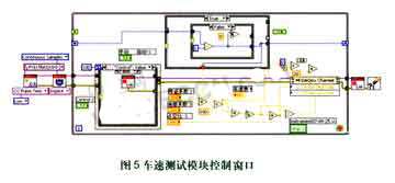

车速表测试模块的设计采用状态机设计模式,主要分为开始、获取参数、手动/自动选择、采集(手动)、检查时间(自动)、输出信号和停止等状态。其中参数的获取主要是获取前面板上特征系数和传感系数的参数值,通常,这两个值在仪表参数标定的时候需要在线修改。检查时间是指按照程序规定的时间输出规定的信号,本系统中采取‘V’模式阶梯状的车速变化趋势对仪表进行测试,见图5。

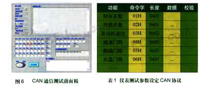

CAN通信测试模块
所有的模块测试之前首先需要对该模块的参数进行初始化,如进行特征系数、传感系数、发动机速比、超速门限、燃油门限、水温门限以及测量范围等参数的设置。数据通信采用CAN协议,鉴于成本方面考虑,我们在LabVIEW上对串口进行操作,然后通过数据转换板卡输出cAN信号,cAN信号直接与被测仪表进行数据通信,因此,需要定义一个简单的CAN通信协议。测试系统作为CAN网络上的一个节点,节点ID号可以根据需求自行设定,数据区域由命令字、数据长度、数据、校验位组成。图6和表1是仪表参数设定CAN通信简单协议。
