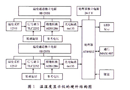

1 温湿度显示仪的硬件设计
本仪表的硬件电路部分主要是有温、湿度通道独立电源电路,温、湿度采样电路,信号调节电路,模数转换电路,光电隔离电路,处理器采用AT89S52单片机,同时还有LED显示电路,通讯电路,键盘电路等构成,其结构图如图1所示。以下将对各部分的电路做相应的介绍。

1.2 隔离测量技术
常规温度湿度测量,往往将温度、湿度信号共地,利用一套测量电路即可。在本方案中,变送器的输出要先行接入温湿 度显示仪(前端),再串接于DDC(直接数字控制器)后端构成变送器回路,变送器电源由DDC来提供,因此由变送器输出的两路共地信号在前端需要进行隔离测量,以消除对后端测量的影响。即两端串联并同时测量一对共地信号。对于模拟量隔离测量,笔者曾经考虑3套方案:
方案一“虚”隔离,即采用差分测量技术,将差分一端经过一适当电阻接地,这种方案成本最低,但是对于运放的要求十分苛刻,而且稳定性不高。
方案二 采用线性光耦隔离,但线性光耦难以调试,离散性大,需要周边元器件多(运算放大器),而且光耦前端仍需隔离电源,后端仍需模数转换器。
方案三 采用两组独立测量电路,然后通过普通光耦与处理器接口,需要两套隔离电源,两组测量部分,成本稍高,但此种方案最可靠,调试方便,因而最终被采用,如图2所示。

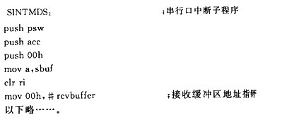

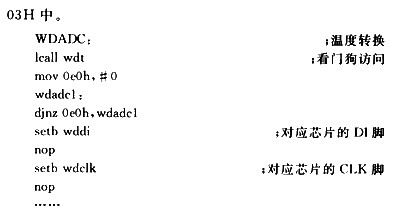

主要程序包括:温度测量子程序、湿度测量子程序、键盘扫描及实现子程序、校准子程序,其中测量子程序内嵌模数转换、数据处理、形成显示数据等;键盘扫描及实现子程序内嵌显示页面切换、参数设定、校准确认等;校准子程序内嵌双通道切换校准及校准数值存储等。中断服务程序包括:定时器中断(用于显示)子程序、通信中断子程序。主程序为依次循环执行,综合外部操作(键盘),实现仪表多重功能;中断服务程序可以随时中断主程序的执行,两者互不影响。 本仪表中模数转换是关键,除了在硬件上保证信号的较好处理外,软件上的处理就显得很重要了,下面给出模数转换器ADS1286的访问程序,此芯片的DATASHEET 上时序逻辑只是一个基本的过程,具体要得出可靠的数值,需要在调试中摸索,这个程序是笔者调试好的,效果不错。
说明:本子程序转换后的12位AD值存放于02H/03H中。
说明:本中断服务程序为MODBUS从站响应程序,本仪表只用到MODBUS功能码中的03号及06号,即模拟量遥测及参数设定。
