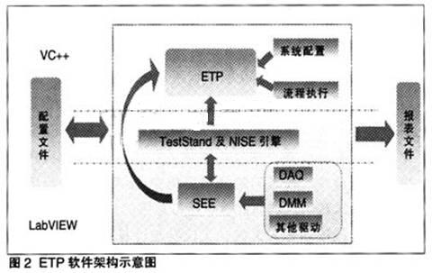

图2是ETP软件架构示意图。上层管理软件ETP采用C++编程。底层驱动管理模块SEE(SignaI ExecuteEngine)采用LabVIEW编程。上层管理软件通过调用SEE实现测试测量的功能。采用C++开发,使ETP更具平台性和拓展性,最直接的优势是运行效率高。软件总体框架是:
配置文件(资源信息)->ETP引擎->报表文件(测试结果)。在底层驱动中,我们支持NI系列的数据采集卡、数字万用表、波形发生器、数字示波器等各种仪器。

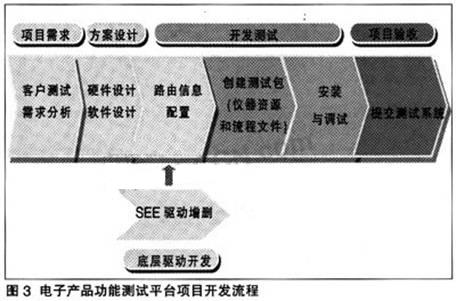

运用电子产品功能测试平台的项目开发流程如图3所示。我们通过客户提供的测试需求,即时地做出软硬件设计,采用ETP软件对各种配置文件进行修改。同时。运用强大的TestStand引擎功能编辑测试流程并进行测试,可以高效地完成测试任务。
平台应用特点如下:
·流程清晰;
·测试方便;
·报表规范。
平台应用特点如下:
·流程清晰;
·测试方便;
·报表规范。
