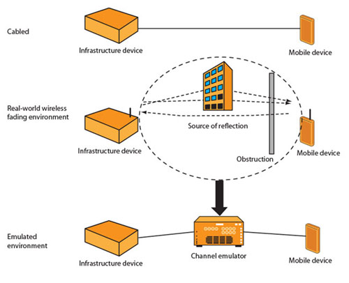

1 传统测试方法及限制
随着复杂和专门的新硬件和新软件的推出,测试的挑战在增加。测试工具是已发生根本改变的一个领域,特别是用于验证新一代射频发射和接收器测试的工具发生了翻天覆地的变化。有三种方法可用以测试发射器和接收器的性能:直接电缆连接、空中测试、借助信道仿真器的连接,如图1所示。
图1:用以测试发射器和接收器的性能的三种方法。
射频测试传统上一直是先在实验室进行,然后再进行空间定点测试以及现场测试。通常,测试射频电路的第一步是用射频电缆和连接器将射频发射器与接收器直接连接起来。虽然这种测试配置形态允许以一种受控和可重复的方法测试发射器和接收器的性能,但它是一种理想化、非真实的场景。
以电缆为基础的测试无法满足模拟当信号在空间传输以及无线设备在运动中所处的真实世界动态条件下所需的更复杂的测试要求。由于MIMO技术依赖真实世界行为以提高操作性能,所以在一些测试情况下,实验室/以电缆为基础的测试是无效,在许多其它测试中也是不适当的。
空中(OTA)测试是指对将射频信号通过空间传播到一个物理上的远程接收器这一过程进行的测试,它能提供一定程度的性能测量,但无法提供一致的准确性和可重复性。OTA试验一般是在大房间或野外进行,其条件并不完全可控或可重复,从而导致不同的测试有不同的结果。力图在多种噪声和不同干扰的现场条件下搭建数百个复杂的测试环境的努力是一项既耗时又费钱的工作。

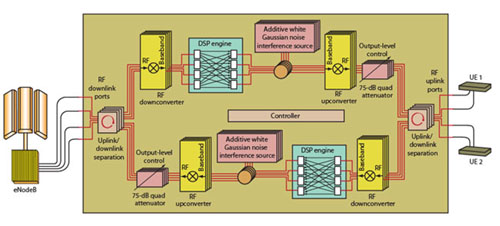

因此,信道仿真器需要具有射频保真和可扩展能力以处理和测试这些功能。下面所列的若干项,是工程师在为测试设备和网络选择信道仿真器时应着力考察的一些关键技术指标和能力。图2展示了采用信道仿真器进行测试的例子。借助全双向MIMO信道,eNodeB可以连接到多台用户设备(UE)。该信道仿真环境可为每个用户都提供一个不同路径,且同时提供了在下行和上行都带衰减的现实世界场景。下面给出了该信道仿真环境具有的特性。
图2:采用信道仿真器进行测试的例子。
可扩展性/多信道:最多4×4结构以支持空间复用、空时编码/最大比合并及波束成形。灵活的配置:包括配置用于吞吐量和切换型测试的点对点和点对多点、单向和双向的能力。双向:时分双工(TDD)、频分双工(FDD)、波束成形等,都需要现实世界的上行和下行两个方向。高的射频保真能力:不会妨碍测试的足够宽的误差向量幅度 (EVM)、本底噪声和动态功率范围。信道模型:为测试各种场景,需要标准和用户自定义信道模型。实时动态信道建模:长的模型重复和回放时间。控制和自动化:基于图形用户界面(GUI)和脚本的仿真控制,以构建测试自动化。易于使用:简单的设置、配置和测试执行以及测试结果的收集,以支持独立或集成测试。
