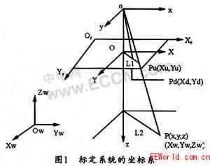

摄像机通过成像透镜将三维场景投影到摄像机二维像平面上,这个投影可用成像变换(即摄像机成像模型)来描述。摄像机成像模型分为线形模型和非线性模型。针孔成像模型就属于线形摄像机模型,本文就讨论在这种模型下,某空间点与其图像投影点在各种坐标系下的变换关系。图1所示为三个不同层次的坐标系在针孔成像模型下的关系。其中(Xw,Yw,Zw)为世界坐标系,(x,y,z)为摄像机坐标系,XfQfYf为以像素为单位的图像坐标系,XOY为以毫米为单位的图像坐标系。

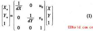

图像中某点在以毫米为单位的图像坐标系中的坐标与其在以像素为单位的图像坐标系中的坐标的变换关系如下:

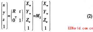

空间某点在世界坐标系中的坐标与其在摄像机坐标系中的坐标变换关系如下:
其中,为3×3正交单位矩;t为三维平移向量;M2为4×4矩阵。
