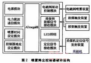

如图2所示,喷雾降尘控制器包括电源模块、电力载波通信模块、喷雾时间设定模块、控制器地址设定模块、移架和放煤信号接收模块、采煤机尘源跟踪红外定位信号接收模块、LED照明、电磁阀驱动控制模块等。电源模块给单片机、电磁阀和大功率LED供电。通信模块负责将主控制器的控制信号发送给其他控制器,通过电力线载波来实现。控制器上的定位信号接收模块负责接收来自采煤机、支架和放煤手柄上的信号,并做出相应的动作,开启电磁阀实施喷雾作业。

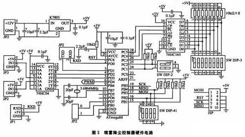

喷雾降尘控制器硬件电路图如图3所示。控制器选用AVR系列高性能、低功耗的8位AVR微控制器ATmega88。它具有先进的RISC结构和8 KB系统内可编程的Flash,数据吞吐率高达1 MIPS/MHz,可以缓解系统功耗和处理速度之间的矛盾;工作温度范围比较宽(-40~85℃,完全满足井下环境要求;控制器电路具有地址设定和喷雾模式设定模块。

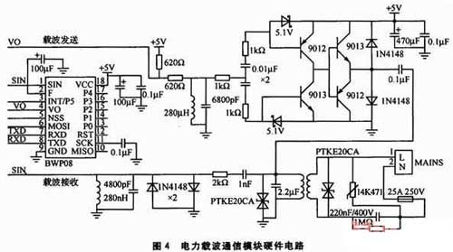

电力载波通信模块硬件电路如图4所示。采用载波信号调制解调器BWP08。它是一款单相电力线载波调制解调器,采用5~12 V宽电压设计,载波波特率为100~600 bps可调;有多种按口方式可供选择,包括UART、SPI等接口,可以方便地与单片机连接进行数据通信。模块采用扩频编码方式,抗干扰能力强,数据传输可靠,通信距离在200 m内。控制信号从单片机的串口发送给调制解调器,调制后的信号通过功率放大,然后输出耦合到电力线上;电力线上的载波信号通过输入耦合、滤波、放大后,经过调制解调器解调后送至单片机的串口。

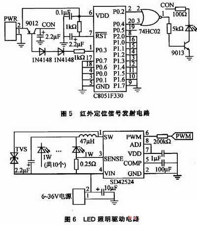

红外定位信号发射电路如图5所示。当采煤机运行时,通过安装在采煤机上的红外定位装置发射红外定位信号,控制器上的接收部分接收到信号后即可确定采煤机的位置。接收到采煤机信号的控制器作为主控制器,控制位于采煤工作面下风向的控制器实施喷雾降尘作业。红外定位电路选用了Silicon Labs公司的C8051F330单片机、红外发射二极管和一体化接收头,功耗低,工作稳定且信号方向性好。
矿井下的照明情况关系到煤矿的安全生产,LED灯属节能、隔爆兼本安型,与矿井传统照明方式相比,具有明显优势。照明电路选择1 W的大功率LED,采用降压型恒流驱动电路驱动。驱动芯片SD42524效率高,可达96%以上,在输入/输出电压变化时全电压范围输出电流变化控制在±1%之内;内置温度保护电路、限流电路、PWM调光电路。SD42524采用电流模式控制,能提供快速的瞬态响应,且环路稳定性设计简单。LED照明驱动电路如图6所示。

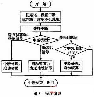

系统上电开始工作后,进入中断等待状态,当接收到采煤机信号或移架、放煤信号时产生中断,进入中断处理程序。安装在支架上的控制器工作时每三个一组,当一个控制器接收到采煤机信号时,位于下风向的两个控制器也开始工作。控制器首先读取自己的地址,当接收到电力线上传来的其他控制器发送的地址时,与自己的地址进行比较,如果相同就开启电磁阀喷雾。程序流程如图7所示。
