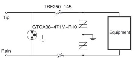

本文先简要讨论在POS机上非常重要的RJ11接口,由于POS机都需要通过电话线和结算系统通讯,RJ11接口的可靠性不言而喻,在RJ11接口上加surge电路保护也是每个厂家首要考虑的问题。由于RJ11的Tip和Ring信号线上振铃电压的存在,而该振铃信号的最大电压值可能超过100V,要求过圧保护元件的最小关断电压要高于振铃信号的最大值,以保证设备的正常工作。下图1为RJ11电话线的浪涌防护解决方案。TE公司可以为RJ11端口提供完善的保护方案。
图1 RJ11端口典型浪涌&电力线搭碰解决方案

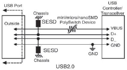

对于便携式POS机使用的USB接口,其支持热插拔的特点,所以有频繁插拔USB外设的情况发生,由于外界设备的短路或者故障极容易带来USB接口的Vbus损坏,以及插拔外设带来的数据线ESD静电损坏。这些都亟需有一个可靠的保护方案来保护USB接口的电源线和数据线。下图2为USB2.0的典型保护方案。TE可以提供SMD贴片PPTC来保护USB电源线,以及业内抗静电能力最强(可达到20kV)的SESD产品保护D+/D-数据线。TE SESD 系列产品采用业界主流的DFN封装,从0201和0402的单通道产品,到1004的4通道阵列产品可支持高达20KV的接触放电,以满足POS高可靠性的需求。
图2 USB2.0典型保护方案
图2 USB2.0典型保护方案
