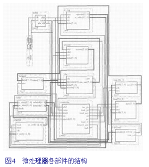

RISC微处理器是一个复杂的数字逻辑电路,但其基本部件的逻辑并不复杂,可以把它分为时钟产生器、指令寄存器、累加器、算术逻辑单元、数据控制器、状态控制器、程序计数器、地址多路器等单元来考虑。在硬件验证时还需要建立一些如ROM/RAM和地址译码器等必要的外围器件。以下是几个关键模块的设计。

ALU是绝大多数指令必须经过的单元,所有的运算都在算术逻辑单元ALU进行。ALU接受指令寄存器IR送来的4位指令操作码,根据不同的指令,ALU在信号alu_clk的正跳变沿触发下完成各种算术逻辑运算。微处理器各部件结构如图4所示。

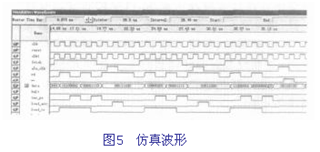

该微处理器设计共有11个基本模块,除前文分析的3个模块外,还有指令寄存器IR、累加器ACC、程序计数器PC、简单的存储器ROM/RAM、地址多路器ADDR等模块。所有的模块采用Quartus4.2单独综合,并调试通过,且都生成有单独的*.bsf文件,最后创建一个顶层文件top.bdf,把所有基本模块的bsf文件连接成如图4的形式。做完顶层设计后,采用Quartus4.2进行综合与仿真。系统仿真的部分结果如图5所示,从图5可以看出,存放在存储器不同地址中的2个操作数3CH(00111100)和18H(00011000)相异或时,结果24H(00100100)在信号wr的上升沿触发下存入存储器中。我们可清楚地看到每条指令都是在一个指令周期中完成。数据总线data上记录着指令的运行情况,同时也可看到空闲时其呈高阻状态。

基于FPGA的RISC微处理器的最终硬件验证在杭州康芯公司生产的GW48EDA系统上进行。前面的仿真结果确认无误后,选用GW48EDA系统的电路模式No.5,查阅此系统的引脚对照表锁定各引脚,之后需重新编译一次,以便把引脚锁定信息编译进编程下载文件。最后把编译好的top.sof文件对目标器件FPGA下载,得到满足设计要求的芯片。本设计的载体选用Altera公司的Cyclone系列FPGA器件EP1C6Q240C6,硬件验证结果表明,该RISC微处理器时钟频率为23.02MHz,其功能完全达到设计要求。
