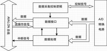

通过对系统需求进行仔细分析,此模块的功能设计可分为数据采集控制逻辑、数据接口、数据处理逻辑三部分,其整体功能框架图如图1。
图1 模块功能框图
说明:AVALON总线主要是用于连接片内处理器与外设,以构成可编程单芯片系统。
功能描述
数据采集控制逻辑:产生A/D转换需要的控制信号。
数据接口:提供一个外部A/D采集的数据流向AVALON总线的数据通道,主要是完成速度匹配,接口时序转换。
数据处理单元:此部分主要是提供一些附加功能,如检测外部信号或内部其它单元的工作状态,进行简单信息处理。

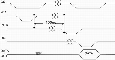

在此以典型的模数转换芯片ADC0804为例,进行电路设计,ADC0804的数据宽度为8位,数据转换时间最快为100ms,转换时钟信号可以由内部施密特电路和外接RC电路构成的震荡器产生,也可以直接由外部输入,其频率范围:100KHz“1460KHz。在本设计中ADC0804的时钟为最大输入频率,控制信号时序如图2。
图2 ADC0804控制信号时序图
由ADC0804的时序可知,转换过程由一个写信号启动,转换完成后,输出INTR信号,此时可以读取数据。之后即可进入下一个转换周期。由ADC0804的转换时间可知,其最大采集频率为10KHz,只要用户设置的采样频率不超过这个数值,ADC0804就可以正常的工作。因此设计时要注意两点:①写信号的频率要低于ADC0804的最大转换频率;②在写信号之后至少要有100ms的时延,才能输出读信号。

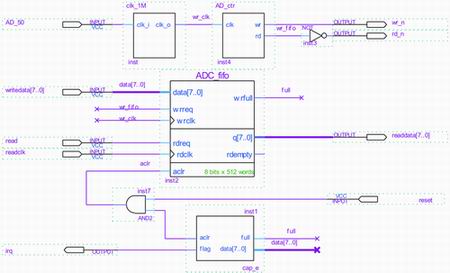

相对于AVALON总线信号来说,A/D采样的速率非常低,而且,AVALON总线的接口信号和ADC0804数据输出的接口信号时序不一致。因此,要实现满足要求的数据通道,要做到两点:①数据缓冲,实现速率匹配;②信号隔离,实现接口时序的转换。解决这两点,可以将两端口通过一个异步的FIFO连接,该FIFO应该是可以在不同的时钟信号下进行异步的读写。这样的一个FIFO的实现可以在Quartus-II里面用ALTERA公司提供的FIFO Core进行定制。在本设计中,定制的FIFO模块如图3。

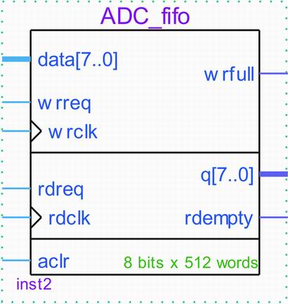

图4为在Quartus-II中设计实现的ADC0804数据采集接口控制模块的原理图。
图4 A/D数据采集控制模块原理图
其中read、readdata、reset、irq分别与AVALON总线相同命名的信号线相连,readclk与AVALON总线中clk相连, AD_50与FPGA的系统时钟相连,wr_n、rd_n、writedata分别与ADC0804的写信号线、读信号线、数据线相连。ADC0804控制信号产生单元的实现,采用的是上文提到的被动模式,该单元以固定的时序产生读写信号,本设计使用的采样频率约为3200Hz,此频率可以根据用户的需要而设定( 不大于10KHz即可)。

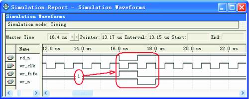

当系统加电后,wr_n输出一个有效的写信号启动A/D转换,经过足够的时间后(T=327μs”328μs),输出读信号,此时数据接口单元的写允许信号wr_fifo变为有效,同时外部A/D转换器的读允许信号也变为有效,此后ADC0804的数据端口上输出有效数据,在wr_clk的上升沿将A/D转换器的数据读入FIFO。控制逻辑单元的时序仿真图如图5。
由图5可知,wr_fifo有效时,ADC0804必须在wr_clk的上升沿到来之前在其数据端口输出有效的数据。由于wr_clk的周期为1ms,ADC0804的输出锁存由其读引脚rd控制,rd变为有效即可输出有效的数据,故只要ADC0804的读信号rd在外部输入的作用下变为有效的时间不超过500ns,读操作就不会出现问题。ADC0804的rd信号三态延时最大为200ns,典型值为125ns,因此控制信号产生逻辑单元满足要求。

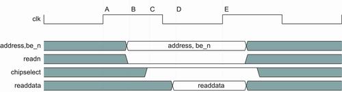

当NIOS系统需要读取数据时,在read和readclk上出现的是系统AVALON总线上的读时序。时序图如图6。
在AVALON总线中定义了两种类型的信号,一种是高电平有效,另一种是低电平有效。在本设计中选用的是高电平有效的类型。图6是低电平有效的总线信号,与之对应的高电平有效的总线信号时序图中,read在有效时为高电平对应于图6中的readn的低电平部分。而address,be-n和chipselect在此可以不与考虑,添加到AVALON总线时,系统会自动处理其连接问题。
