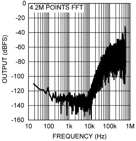

在PDM输出麦克风内部,可以发现一个小型ADC IC(调制器),其用于将MEMS传感器输出的模拟信号转换为PDM信号流。这种众所周知的音频转换器技术所生成的信号,其低频频谱接近所需音频信号,而高频寄生部分的频率在某个拐点频率之上随频率上升快速升高,基本落在最终产品需要使用的音频频率范围之外。
在所有商用PDM麦克风中,噪声频率以每倍频超过24dB的速率陡增。图1显示了用于PDM应用的ADC的典型输出频谱。该PDM信号流的噪声密度在100kHz~300kHz频率范围内比在1kHz~3kHz频率范围内要大80dB(相当于增加了10000倍)。
图1:PDM输出麦克风中转换器的典型输出噪声频谱
由于调制器的这种噪声频谱快速上升的特征,所以我们不能仅限于平均处理。平均只是实现正确滤波这一过程中最起码的一步。要成功地充分消除这种高频噪声,使之不至于导致任何问题,需要采取比平均更有确定性的措施。那就需要一种适当的滤波器!可以看到,在典型PDM接口使用的简单平均法和高效率滤波方法之间,有着惊人的相似之处。
