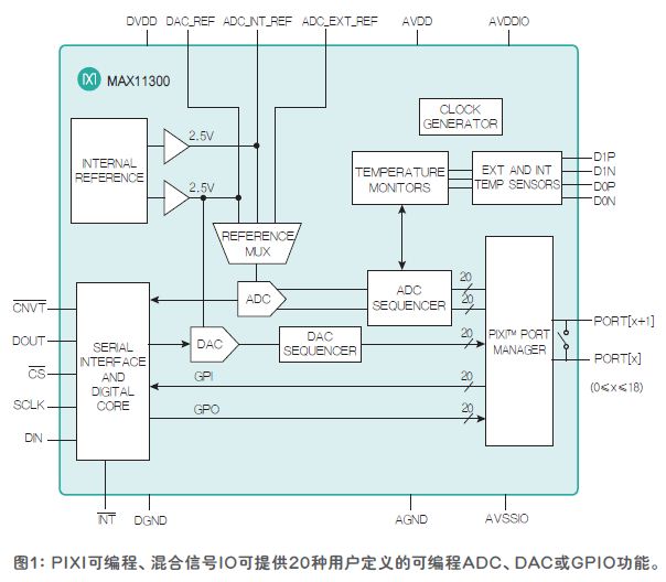

Maxim Integrated推出了专门针对I/O进行优化的可编程、高压、混合信号IC,如图1所示。该IC集成12位、多通道、模/数转换器(ADC)和12位、多通道、带缓冲输出的数/模转换器(DAC)。这些转换器连接有20路混合信号、高压、双极性端口,每个端口可配置(或“可编程”)为ADC模拟输入、DAC模拟输出、通用输入端口(GPI)、通用输出端口(GPO)或模拟开关端子。此外,器件具有一个内部和两个外部温度传感器,以分别跟踪结温和环境温度的变化。MAX11300 PIXITM器件非常适合要求模拟和数字混合功能的应用,每个端口可独立配置为从-10V至+10V四种电压量程之一。
工作中,MAX11300由其主微控制器在上电时配置,然后独立运行;这不仅可减轻处理器及其软件负担,也保证了I/O的确定性,不受其他处理器优先权或中断的影响。可配置性与自主性相结合,使得该方案远远优于微控制器模拟I/O器件。

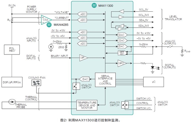

MAX11300非常适合于要求中等分辨率和速度的混合信号应用,例如基站RF功率器件的偏置控制器,用于光元件、电源监测/排序、工业控制与自动化中的控制器。PWM风扇电机控制器的温度控制就充分体现了该器件的灵活性和多功能性,如图2所示。该控制功能的核心是温度传感器和电机控制DAC组成的闭环通路,受微控制器的高度监控。如果高端风扇电机控制器需要监测额外的模拟信号(例如冷却液流量)或其他控制点(例如执行器和阀门),可配制同一MAX11300监测这些通道。有些大型电机为多个管道供风,需要检测两个温度点,而不仅仅是一个,对于这种情况,同样可以配置同一MAX11300,支持需求的变化。
