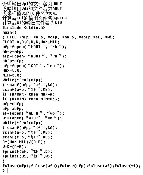

三 用软件实现
用C语言来实现计算过程。

三 用软件实现
用C语言来实现计算过程。
