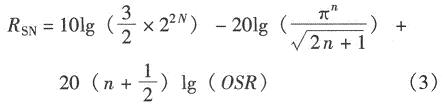

3.2 高阶∑一△调制器
高阶∑-△调制器理想信噪比
式中n为调制器阶数。
但是在使用一位量化器情况下,环内滤波器增加到三阶以上时,工作情况会变得不稳定。
3.3 本设计中的∑一△调制器
本设计采用三阶∑-△调制器(n=3),OSR为128,调制器的量化器用1 bit进行量化(N=1,降低模拟电路设计的难度)。由式(3)可得RSN=133.9 dB,满足16 bit精度要求。

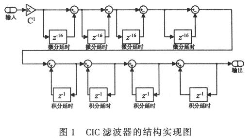

CIC滤波器是由积分模块与梳状滤波器模块组成的一种滤波器。Hogenauer提供了输入、输出比特数之间的关系,它们之间满足
本设计中CIC滤波器的降频倍数R为16,调制器输出一位量化的数据,Bin=1。而参考文献指出,CIC的级数要求大于调制器的阶数,因此本设计的级数N=4。由式(4)得Bout=17,满足精度要求。CIC滤波器的结构用Matlab 7.0中Simulink Library搭建,实现如图1所示。

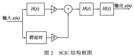

参考文献提出的一种新的CIC结构是基于由J.Kaiser和R.Hamming提出对滤波器响应进行锐化的技术。这项新的技术尝试通过复用相同的滤波器来同时减小通带下降和提高阻带衰减。Sharpened CIC的结构框图如图2所示。
而本设计中CIC滤波器的群延时为30,其中的H(z)为CIC滤波器的传输函数。

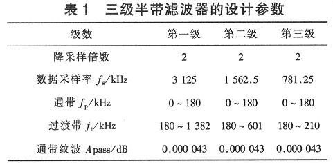

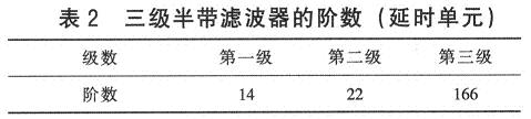

根据∑一△ADC的技术指标,可以得到三级半带滤波器的设计参数,如表1所示。
通带设为O~180 kHz,是为了保证0~150 kHz带宽内均能满足指标要求。通带纹波取0.000 005(0.000 043 dB),是为了满足设计的有效位数为14 bit,并且考虑到尾数舍入等非理想因素的存在。
根据表1,调用Matlab 7.O中的工具箱组件filter design,得到三级半带滤波器的系数。表2分别列出了三级半带滤波器的阶数(延时单元)。

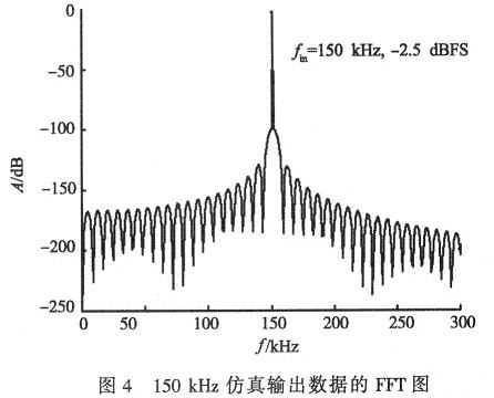

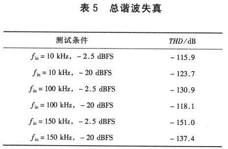

4.4 系统仿真与验证

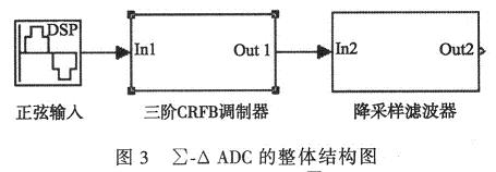

实现∑-△ADC的整体结构如图3所示,抽取滤波器由Sharpened CIC滤波器、ISOP滤波器和三级半带滤波器组成。Sharpened CIC实现16倍抽取,三级半带滤波器实现8倍抽取。

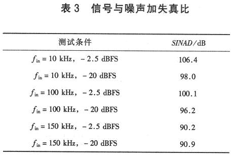

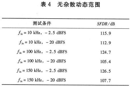

图4为150 kHz输入信号(一2.5 dBFS)仿真输出数据的FFT图。表3、4、5分别为SINAD、SFDR和THD的仿真数据。

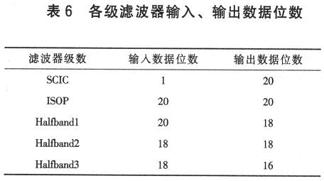

5.1.3 各级间输入输出位数的确定
本文设计了一个滤波器各级位数动态可调的方法,对降采样滤波器各级输入、输出位数各种可能的情况进行分析,得到最终的各级滤波器的输入输出数据位数如表6所示。

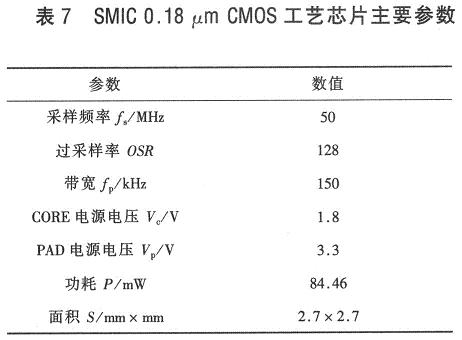

本设计采用Cadence Encounter对综合后的滤波器的门级网表进行布局布线,图5是完成布局布线后的版图。芯片主要参数如表7所示。

在模拟三阶CRFB结构的∑-△调制器输入的情况下,通过逻辑分析仪采集输入为150 kHz正弦信号的输出数据,并由计算得到的频谱如图6所示,信号与噪声加失真比(SINAD)大于86 dB,满足性能指标要求。

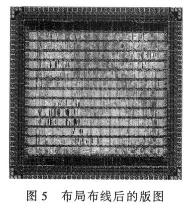

5.2 版图设计

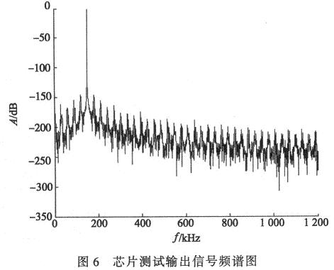

6 芯片测试
