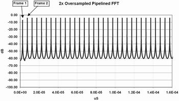

FFT瞬态响应
图1给出了非加权FFT的瞬态响应。图中没有表示在第一次输出前需要采集1024个抽样和实际硬件处理带来的任何其它延时的“废弃”时间。因为它是2倍过抽样,第一个1024点的帧还没有达到稳定状态。这可以由以下的事实说明:第一个输出帧在5ms内产生(1024个点以204.8MS/s 的抽样速率产生),而输入抽样速率是102.4MS/s ,这意味着只有512个抽样是有用的(剩余的为0)。
图1 2倍过抽样、非加权、1024子带管道FFT瞬态响应

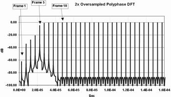

多相位DFT瞬态响应
图2给出了5抽头多相位DFT的瞬态响应。很显然,与FFT相比瞬态响应的时间要长,并且直到第10帧才完全达到稳定状态。直到第5帧,有效的滤波器频率响应还不如非加权的FFT好。这是因为滤波器的抽头只是半充满。达到全稳定状态花费了10帧的时间(5抽头乘以过抽样因子)。
图2 2倍过抽样、5抽头、1024子带多相位DFT瞬态响应

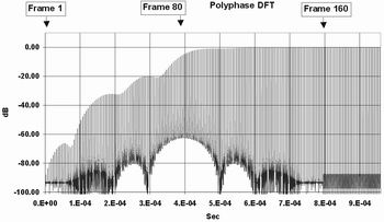

过抽样的影响
有人可能认为通过在滤波器组的输出端进行过抽样能够减少瞬态响应时间,这是不正确的。瞬态响应是滤波器冲激响应函数,过抽样的影响只是使瞬态响应的细节更加清楚。这可以通过以下的例子说明:
子带的数目=1024
输入抽样速率=6.4MS/s (复数)
输出抽样速率 = 204.8MS/s (32倍过抽样)
多相位抽头的数目=5(同上具有相同的有效滤波)
图3给出了32倍过抽样的瞬态响应。为了保持204.8MS/s的输出抽样速率(受限于设备最大输出速率),输入速率必须减小到6.4MS/s。
图3 32倍过抽样、5抽头、1024子带多相位DFT瞬态响应
32倍过抽样情形下的第80和第160帧的瞬态响应恰好对应于2倍过抽样情形的第5和第10帧。这清楚地说明过抽样并没有获得时间上的好处。32倍过抽样的第1帧甚至比2倍过抽样的第1帧还要差,因为现在5120个抽样中只有32个可用。通过将图2和图3进行比较,瞬态响应的细微差别就更加清楚了(注意,由于输入抽样速率从102.4MS/s到6.4 MS/s的改变,引起时间轴刻度不同)。

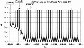

最小相位FIR滤波器的影响
在此方面,一个更准确的命名是“最小群时延滤波器”,因为对于IIR滤波器而言,通过非线性相位响应的代价,可以减少中心频带的群时延。典型的例子如图4所示。
图4 2倍过抽样、5抽头、最小相位、1024子带多相位DFT瞬态响应
除了滤波器抽头系数不同,其它参数和图2一样。可以看到,滤波器的幅度响应增长很快,但这并不意味着滤波器在相邻信道抑制方面能够更快的稳定下来。
在最小相位第5帧,尽管幅度已经达到了最大值,但频谱响应还没有达到第9或第10帧的稳定状态条件。这方面的影响与标准多相位DFT的情况是类似的。
