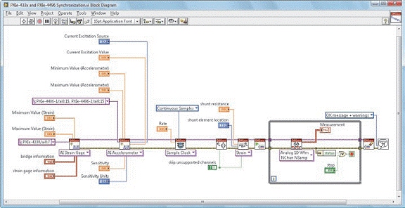

SC Express模块使用PXI Express总线提供单个机箱或多个机箱的设备之间的紧密同步。例如,NI PXIe-4330桥式传感器输入模块在一个机箱中的单个模块或不同模块之间的通道间偏差小于100 ns。此外,NI在单个机箱中配置多个SC Express模块进行同步,增强了NI-DAQmx驱动程序软件功能。如下图所示,您可以在NI LabVIEW图形化编程环境或基于文本的通用语言(例如.NET)环境下,使用单个NI-DAQmx多设备任务配置并读取来自系统中多个设备的数据,从而大大简化所需的代码。如果您使用这个编程方法,驱动程序自动配置所有定时和触发线路,并保持原有性能。
图1:NI-DAQmx多设备任务从NI PXIe-4330桥式传感器输入模块和NI PXIe-4496加速度计输入模块读取同步的张力和加速度计数据。
结构测试应用通常需要对应变仪和加速度计的数据测量进行同步,从而对所测量到的压力数据和有限元分析模型中的数值进行精确比较。
使用单个NI-DAQmx多设备任务,可轻松读取利用NI PXIe-4330桥式传感器输入模块和NI PXIe-4496加速度计输入模块测量到的同步应力和振动,进行精确的压力测量。随着设计越来越复杂(如用更强更轻的材料制成的机翼),和传统仪器不同,SC Express更能灵活适应结构测试不断变化的需求。

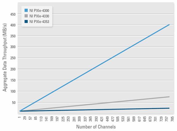

SC Express模块基于PXI Express总线,提供了每个设备250 MB/s带宽将数据传送回控制器上。如图2所示,全新的SC Express模块可以扩展到更高通道数,而不超过通信总线带宽。
图2:SC Express模块的总吞吐量随着通道数增加而增加。
当通信总线不是测量速度或通道数的限制因素时,处理速度或写入磁盘性能可能会影响系统性能。使用NI-DAQmx驱动程序,可以将数据直接传送到技术数据管理流(TDMS)文件格式中,它提供了高达400 MB/s的记录吞吐量,能够快速处理太字节数据。您可以使用LabVIEW数据搜索工具包或NIDIAdem数据管理软件方便地对这些大型数据集进行管理、分析、可视化和报告有用信息。
