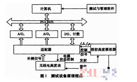

根据该系统的使命任务要求,“无线电高度表测试系统”由工控机、功能模板、适配器、程控高度模拟器和测试与管理软件5个子系统组成。系统结构及子系统间控制与信息相互关系如图1所示。

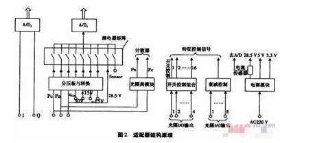

适配器的作用是对被测信号进行调理、分类,使得测试资源与被测信号适配,在模拟被测对象和数字测试资源之间建立一个测试接口。主要由分压转换、光隔离、开关控制组合、衰减控制组合、电源模块等组成,其结构如图2所示。
分压与转换模块主要完成模拟电压信号调理和分类,使得较大幅值电压信号按比例调整到数据采集卡测试范围内,并将同类模拟信号集中送至继电器矩阵,以便测试选择。
光隔离模块主要对Pc、Pn信号进行隔离与电平转换处理,以适应计数卡输入计数信号电平需要。同时,对微波开关驱动信号进行隔离,以减小微波信号干扰。
因为微波开关数量较多,设计开关逻辑组合,用四位信号控制16路开关。
衰减控制信号通过计算机控制D/A器件产生,视具体电控衰减其型号确定。
电源模块为整个测试系统和高度表提供测试电源,输出电压分别为+28.5VDC、±15VDC、+5VDC、+3.3VDC等。

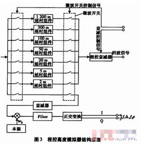

程控高度模拟器为模拟发射信号在目标与接收天线之间往返路径产生的参数变化而设计,完成射频信号经由的自由空间状态模拟,即模拟导弹的飞行高度。程控高度模拟器为高度表测试提供测试高度要求的电磁波衰减与延迟特性,从而提供闭环测试条件。程控高度模拟器主要由微波开关、电控衰减器、延迟组件和控制部分组成,如图3所示。
延迟组件采用声体波延迟技术制作,由电(声)转换薄膜换能器、传播声波晶体、匹配网络(或滤波器)三部分组成。根据测试要求,需要模拟7个不同的导弹飞行高度,因此需要7个延迟组件。每个延迟组件延迟时间是固定的,根据模拟的高度不同,确定每个延迟组件的延迟时间。在每个模拟高度上,程控高度模拟器总的延迟时间τ应该满足式(2):
即由微波开关、延迟组件、程控衰减器和传输通道产生的延迟时间均应考虑在内。
微波开关用来作为天线信号通道控制器件,选择射频信号经过的延迟组件,每一时刻只打开一个通道。通道选择由微波开关控制电路实现,在进行通道转换时,应当先断开当前通道,然后接通新的通道。
电控衰减器与延迟组件、微波开关串联在射频信号回路中,用于模拟射频信号传播不同路径时产生的能量衰减。衰减值大小由施加的控制信号控制,当控制电压为O 时衰减最小。在不同模拟高度上的衰减值大小同样要综合考虑衰减器衰减值、其它器件和传输通道产生的衰减。衰减值与控制电压关系视具体衰减器型号而定。
无延迟组件射频信号通道是专为高度表射频频率、发射功率和频偏测试而设计。发射信号经过固定衰减器与本振信号(频率固定)混频(下变频),经过一个滤波器滤波后进行正交变换,将该信号送至数据采集卡进行采样,通过数据处理,计算射频信号发射功率、中心频率和调频带宽。尽管该部分不属于高度模拟器,但因其高频属性而放在一起。该部分的另外一种选择方案就是利用频谱仪、微波功率计等市售仪器组成射频参数测试子系统。其优点是便于维修调试,缺点是费用高。

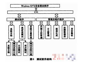

根据高度表测试系统使命任务与功能要求,测试软件集应包含以下测试程序模块:a)自动测试程序模块;b)单步测试程序模块;d)自检程序模块;e)校准程序模块;f)用户界面;g)管理及维护模块;h)参数与故障数据库。其相互关系如图6所示。
